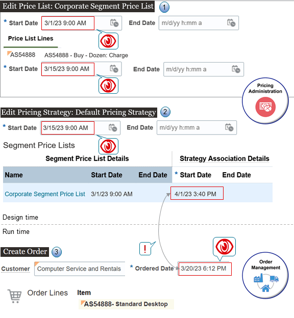

例1: 価格表の日付に問題があります
この設定を実行するとします。
次のことを想定します:
- 価格設定管理作業領域に移動し、「価格表の編集」ページを使用して次の操作を行います:
- Corporate Segment Price Listの開始日を3月1日に設定し、終了日は空のままにします。
- 「価格表明細」タブで、AS54888デスクトップ・コンピュータをCorporate Segment Price Listに追加し、品目に料金を追加し、料金の開始日を3月15日に設定し、料金の終了日は空のままにします。
- 価格設定戦略の編集ページを使用して、次のことを行います:
- デフォルト価格設定戦略の開始日を3月15日に設定し、終了日を空のままにします。
- 企業セグメント価格表をデフォルト価格設定戦略に追加し、戦略関連詳細領域を使用して、価格表を戦略に追加するときに開始日を4月1日に設定し、リストの終了日を空のままにします。
戦略関連詳細領域を使用して、価格設定戦略でこの価格表を使用する日付を指定します。 セグメント価格表詳細領域には、価格表に設定した開始日と終了日が表示されます。 これらの日付は「価格設定戦略の編集」ページで編集できませんが、「価格表の編集」ページで編集できます。
Order Management作業領域に移動し、販売オーダーを作成し、オーダー・ヘッダーの「オーダー日」属性を3月20日に設定し、AS54888をオーダーに追加して、「処理」>「オーダーの価格再設定」をクリックします。
価格設定に従って価格設定戦略を正常に決定しましたが、Order Managementでは次のエラー・メッセージが表示されます:
A matching price list cannot be found for this transaction for the pricing strategy because the order date is outside the range of the start and end dates of the Strategy Detail for the price list in the strategy.
これは、企業セグメント価格表が、3月20日のオーダー日より後のデフォルト価格設定戦略で4月1日まで開始されないために発生します。
この問題を修正するには、デフォルト価格設定戦略の企業セグメント価格リストの開始日を3月20日より前の日付に設定するか、価格リストの開始日4月1日より後になるまで待ってから、オーダーの価格を再設定してください。
例2: 手数料の日付の問題
例1と同じ設定を使用しており、AS54888に$200の料金も設定し、料金の開始日を5月15日に設定し、料金の終了日を空のままにするとします。
5月10日に、オーダー日が5月15日の販売オーダーを作成し、AS54888をオーダーに追加します。 価格設定に従って価格設定戦略を正常に決定しましたが、Order Managementではエラー・メッセージが表示されます。
A matching price list cannot be found for this transaction for the pricing strategy because the charge start and end dates do not include the calendar date.この問題を修正するには、料金の開始日を5月10日より前の日付に変更するか、料金の5月15日の開始日の後まで待機してからオーダーの価格を再設定してください。例の裏に理論を適用
