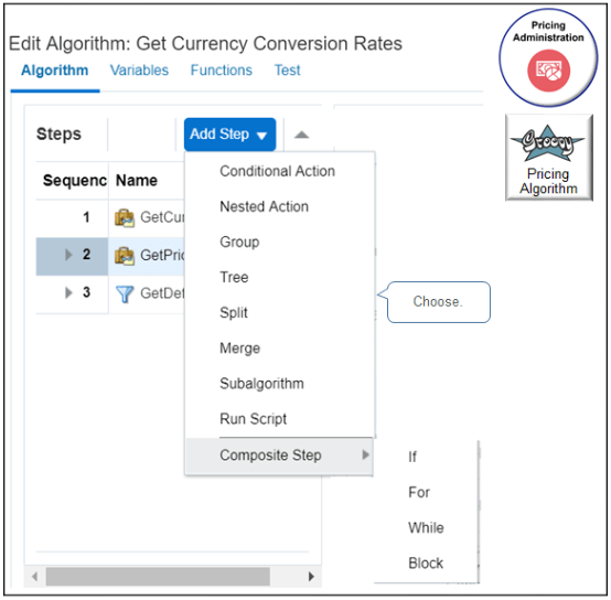

追加できるステップのタイプを次に示します。
追加できるステップのタイプ
通常は、条件付きアクション、ネストされたアクション、サブアルゴリズムまたはグループを使用します。

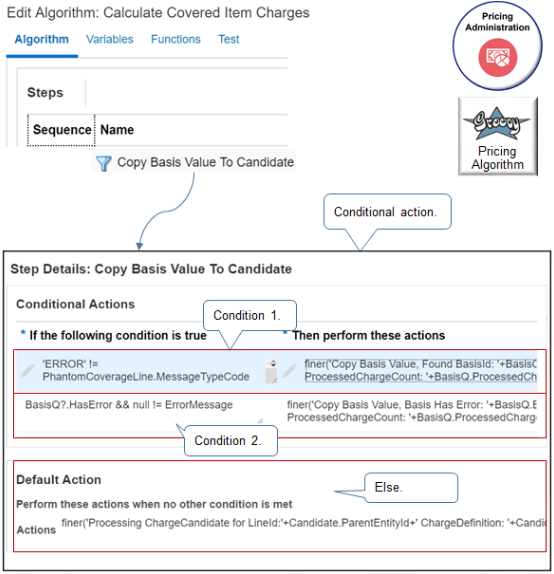

条件付きアクション・ステップ
プライマリ・データ・セットが指定した条件を満たす場合、条件付きアクション・ステップはセット内のすべての行に対してアクションを実行します。 条件付きアクション・ステップで使用される構造を次に示します。
If (condition 1) { . . . }
else if (condition 2) { . . . }
else if (condition 3) { . . . }
else { default }
事前定義済の対象品目手数料の計算アルゴリズムの基準値を候補にコピー・ステップの条件の例を次に示します。
事前定義済の対象品目手数料の計算アルゴリズムの基準値を候補にコピー・ステップの条件の例。

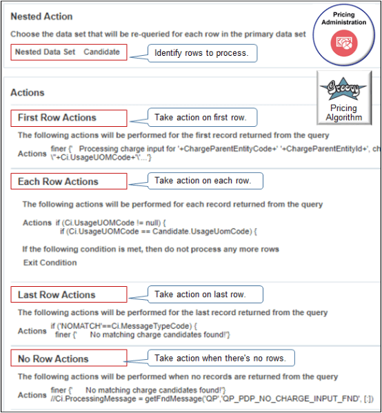

ネストされたアクション・ステップ
ネストされたアクション・ステップは、データ・セットの各行に対して異なるアクションを実行します。
ノート
  • ネストされたデータ・セットを使用して、ネストされた処理で処理する行を識別します。
  • アクションの仕組みは次のとおりです。
    この行に対する処理
    このレコードにアクションを適用
    最初の行アクション。
    問合せが返す最初のレコード。
    行アクションごと。
    最初のレコードを含む、問合せが返す各レコード。
    最後の行アクション。
    問合せが返す最後のレコード。
    行アクションがありません。
    レコードがありません。 問合せでレコードが返されない場合に適用されます。
ネストされたアクション・ステップで使用される構造を次に示します。
For each Nested Set Row  {
	If First Row {. . .}
	For Each Row {. . .}
	If Last Row {. . .}
	If No Row {. . .}
条件を実装する必要があるとします。
  • 1つの販売オーダーの複数の注文ラインが同じ品目を参照している場合は、その品目にディスカウントを適用します。
データ・セットの最初の行にアクションxを適用し、データ・セットの他の行にアクションyを適用する価格設定アルゴリズム・ステップを記述できます。
ネストされた処理を使用して各オーダー明細の各品目の出荷手数料リストで手数料を検索するステップを調べてから、候補者を出力SDOに書き込みます。
  1. 価格設定管理作業領域に移動します。
  2. 「概要」ページで、「価格設定構成」の下の「タスク」>「アルゴリズムの管理」をクリックします。
  3. 「アルゴリズムの管理」ページで、「配送料を計算」をクリックし、「処理」>「バージョンの作成」をクリックします。
  4. 名前列で、作成したばかりの出荷手数料の計算の新しいバージョンをクリックします。
  5. 「アルゴリズムの編集」ページで、「出荷手数料候補の検索」ステップをクリックします。
  6. ステップ詳細領域の条件ウィンドウで、条件を確認します。
    条件
    説明
    'SUCCESS' == ServiceParam.OutputStatus && 'ERROR' != Line.MessageTypeCode && 'ORDER' == Line.LineCategoryCode && ('STANDARD' == Line.ItemType || 'ROOT' == Line.ItemType) && Line.AppliedShippingChargeListId != null && finer(AlgmName + ': finding charge candidates for line ' + Line.LineId + ' (' + Line.InventoryItemId + ')') == null
    このステップの終了基準を設定します。
    条件は、ServiceParamデータ・セットのOutputStatusをSUCCESSに設定して、このステップが各オーダー明細の各品目の出荷手数料リストで正常に見つかったことを示し、候補者を出力SDOに書き込みます。
  7. ネストされたアクション領域で、プライマリ・データ・セット内の行を処理するたびにこのステップで問い合せるデータ・セットを選択できることを確認します。
    この例では、ステップには各品目の出荷手数料リストで手数料を検索する必要があるデータ(オーダー明細に使用するPricingStrategyId、オーダー・ヘッダーのSellingBusinessUnitIdなど)が含まれているため、手数料データ・セットを使用するようにステップが事前定義されています。
  8. アクション領域で「アクションの追加」をクリックし、問合せが返す行ごとに異なるアクションを指定できることを確認します。
    たとえば、最初の行アクションを選択して、このステップが実行するアクションを問合せが返す最初の行のみに追加します。
  9. 最初の行のActions(処理)領域のActions(処理)ウィンドウで、コードを確認し、最初の行で参照する各品目の出荷手数料リストで手数料が見つかります。
    表示を簡略化するには、コードをクリップボードにコピーし、ワープロ・アプリケーションに貼り付けます。
  10. 行処理なし領域の処理ウィンドウで、コードを確認し、ステップで品目の出荷手数料リストが見つからない状況を処理していることを確認します。
  11. 「アルゴリズムの管理」ページで、出荷手数料の計算価格設定アルゴリズムの進行中バージョンを削除します。

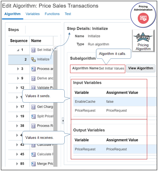

サブアルゴリズム・ステップ
サブアルゴリズム・ステップでは、別の価格設定アルゴリズムがコールされます。 次に例を示します。
事前定義済の価格販売トランザクション・アルゴリズムの初期化ステップは、初期値の設定アルゴリズムをコールします。
ノート
  • 事前定義済の価格販売トランザクション・アルゴリズムの初期化ステップは、初期値の設定アルゴリズムをコールします。
  • サブアルゴリズム領域のアルゴリズム名を使用して、サブアルゴリズムを選択します。
  • 入力変数を使用して、コール・アルゴリズムがサブアルゴリズムに送信する値を指定します。
  • 出力変数を使用して、サブアルゴリズムがコール・アルゴリズムに送信する値を指定します。
  • ステップ詳細領域には、アルゴリズム名を設定したときにサブアルゴリズムに含まれる変数が追加されます。 さらに必要な場合は、作成してから追加します。
