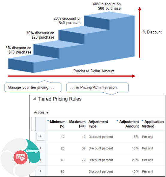

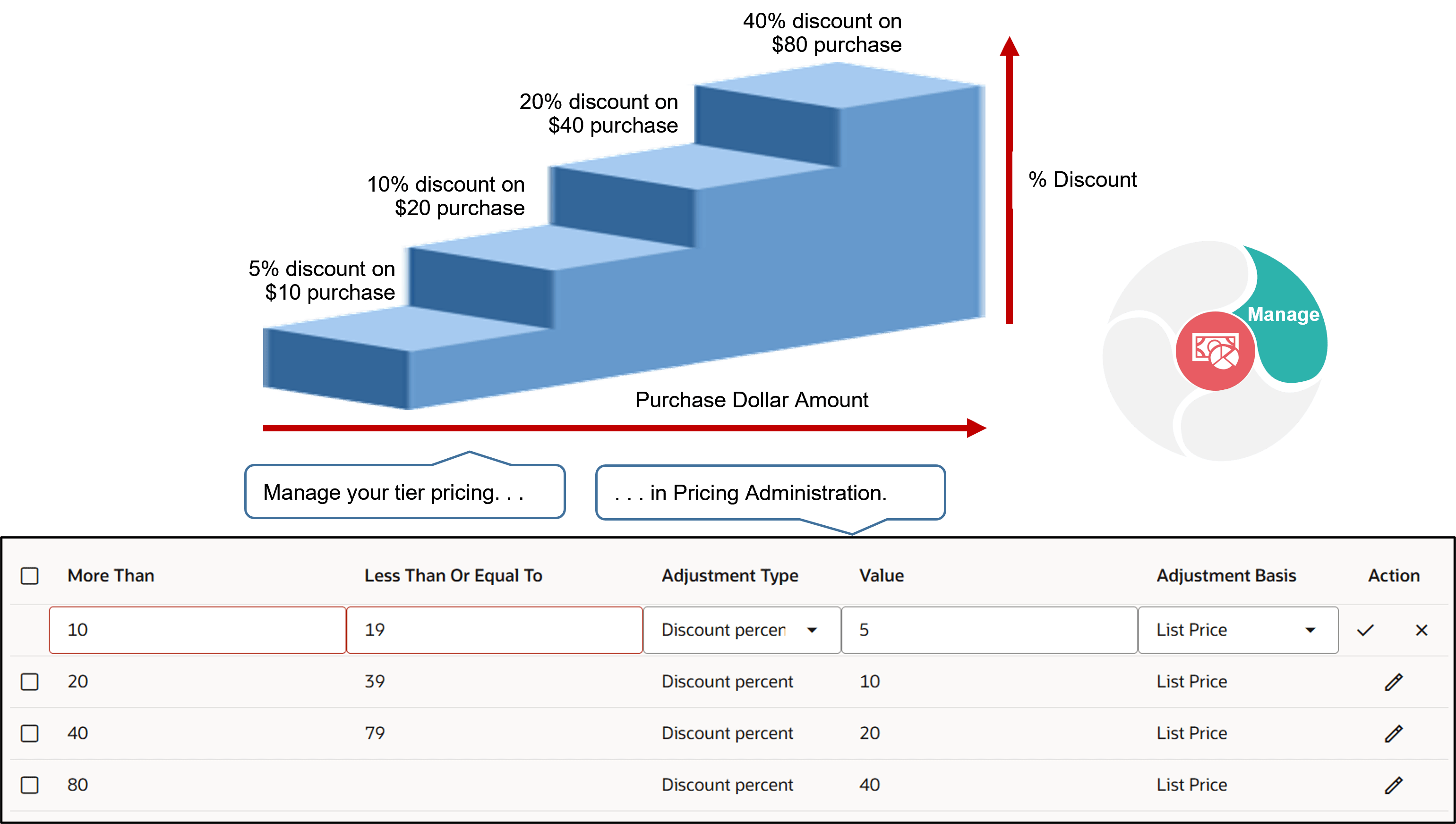

階層価格設定
階層を使用して価格を調整します。
ノート
価格表階層を使用して、基準定価を調整します。
割引リストの階層調整を使用して、定価を調整します。
数量または金額に従って価格表または割引リストを調整します。
オーダー明細または販売オーダー全体の階層を適用します。
最上位階層のみまたはすべての階層にルールを適用します。
割引率、割引額、値上げ率、値上げ額または価格上書きを適用します。
オーダーされた各ユニットまたはユニット・ブロックに価格設定を適用します。
たとえば、価格設定ルールに階層価格設定を追加して、顧客がオーダーする品目数に従って価格を調整します。 顧客が購入した場合。
2台のデスクトップ・コンピュータで、第1層を使用して10%の割引を適用します。
4台のデスクトップ・コンピュータで、第2層を使用して15%の割引を適用します。
このトピックでは、階層価格設定で使用する属性について説明します。 詳細は、「価格設定ルールへの階層の追加」を参照してください。
階層価格設定ルールの適用メソッド属性を設定するときに使用できる値は次のとおりです。
ユニット当たり。 各ユニットにルールを適用します。
ブロックとして。 単位のブロックにルールを適用します。
各ユニットの階層の設定
階層価格設定ルールを各ユニットに適用します。 たとえば、販売オーダーに数量4が含まれ、各品目の割引が$1の場合、割引の合計は$4になります。
ユニットごとに階層価格設定ルールを定義するときに使用する属性を次に示します。
属性 |
説明 |
最小 |
層を定義する最小値を設定します。 |
最大 |
層を定義する最大値を設定します。 |
適用先属性をすべての層に設定 |
各階層で指定されている調整を適用します。 |
適用先属性を最上位階層に設定 |
数量によって販売オーダーが最上位階層に配置される場合は、最上位階層で指定された調整がすべての品目に適用され、他のすべての階層は無視されます。 |
