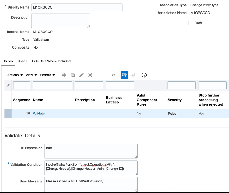

def itemId = "" def rtrnVal = true println(changeId) def aitems = adf.webServices.GetAffectedItem.GET(changeId) def ailnk = aitems["items"] for(affectedItem in ailnk) { println("In the loop") def links = affectedItem["links"] for(lnk in links) { if(lnk["rel"].toString() =="self" && lnk["name"].toString()=="AffectedObject") { println(lnk["href"]) itemId = String.valueOf(lnk["href"].toString().replace("https://hostname/fscmRestApi/resources/11.13.18.05/productChangeOrders/"+changeId+"/child/AffectedObject/","")) println(itemId) //Invoke affected item REST service def affectedItems = adf.webServices.GetAIAttributes.GET(changeId, itemId) def aiAttr = affectedItems["items"] for(attr in aiAttr) { println(attr["EnforceShipToLocationValue"]) if(attr["EnforceShipToLocationValue"]== null) { rtrnVal=false } } } } } return rtrnVal
- 変更オーダーの「編集」「ルール・セット」ページの「ルール」タブで、品目ルールを設定します。
InvokeGlobalFunction("validateAttrVal", [ChangeHeader].[Change Header Main].[Change ID])「ルール・セット」の編集ページでルールを定義する方法を次に示します

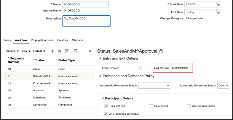

- 変更オーダー基準: 「変更オーダー・タイプ」の編集ページの「ワークフロー」タブで基準を定義します。
M1ORGCCOルールを暫定承認ステータスの終了基準として追加します。
