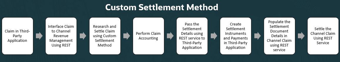

この図は、カスタム決済メソッドを使用するためのワークフローを示しています。

カスタム決済方法を使用できる一般的なシナリオを次に示します。
  • レガシーまたはサードパーティの財務システムで決済を処理します。
  • 超過支払のAR文書で決済します(負のチャージバックと同様に、ARトランザクションを使用して超過支払の顧客に返金します)。
  • 電信送金またはEFTで支払います。これは、ヨーロッパの顧客との一般的な決済方法です。
  • 無料の商品を顧客に請求に対して発行する場合は、無料の商品で精算します。 カスタム決済は、要求に対するオーダー管理システムでの販売オーダー決済をサポートできます。
