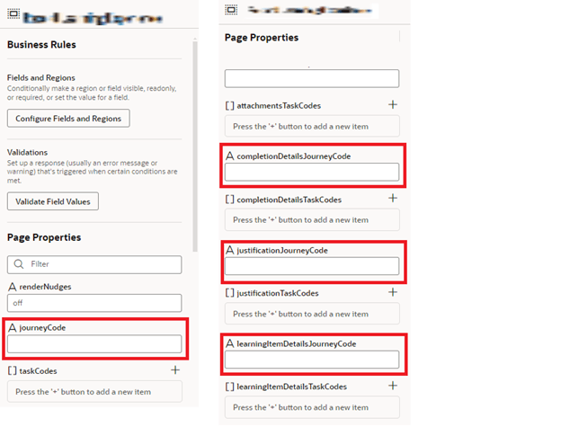

VB Studio Expressモードでガイド付きジャーニをページに関連付けるには:
- ガイド付きジャーニに関連付けるページにナビゲートします。
- 「設定およびアクション」メニューで「Visual Builder Studioでのページの編集」タスクを選択します。
- ページ・プロパティ・セクション(以前の定数タブ)にナビゲートします。 ページが完全にロードされるのを待ってから、次のステップに進みます。
- 変更するジャーニ・コード・プロパティを検索し、ガイド付きジャーニのページまたはセクションレベルのコードをVB Studioのプロパティ・フィールドに入力します。
| VB Studio内のプロパティ名 | ガイド付きジャーニ・テンプレートのフィールド名 | 摘要 |
| journeyCode | チェックリスト・コード | ページレベルのジャーニ・コード・フィールド。 |
| sectionNameJourneyCode | コード | セクション・レベルのジャーニ・コード・フィールド。sectionNameはセクションのキャメル・ケース名です。 |
次のスクリーンショットは、ページレベル(左)およびセクションレベル(右)のジャーニ・コード・フィールドを示しています。 特定のページまたはページ・セクションのジャーニ・コード・プロパティが表示されない場合、そのページまたはセクションにガイド付きジャーニを埋め込むことはできません。
