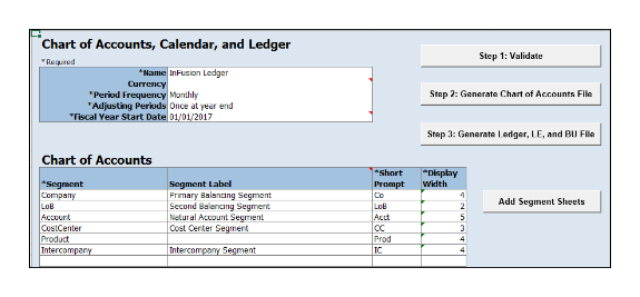

データを入力して、勘定体系、カレンダおよび元帳を作成します。
勘定体系、カレンダおよび元帳の使用を開始した後で、その基礎となる属性を変更することはお薦めしません。また、サポートもされていません。 これには、勘定体系セグメント(セグメント・ラベルや、これらのセグメントの他の特性を含む)およびカレンダの構造やパターンが含まれます。
次の図は、サンプル値が入力された勘定体系、カレンダおよび元帳シートの例を示しています。

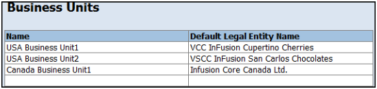

ビジネス・ユニットおよび関連するデフォルト法的エンティティの名前を入力します。
次の図は、「名前」フィールドとデフォルト法的エンティティ名フィールドにサンプル値が入力された「ビジネス・ユニット」シートの例を示しています。
ビジネス・ユニットは、入力した名前で作成されます。 1つの元帳で複数のビジネス・ユニットを入力できます。 「ビジネス・ユニット」シートでビジネス・ユニットに指定したデフォルト法的エンティティに基づいて、そのビジネス・ユニットが、デフォルト法的エンティティを割り当てられているプライマリ元帳に割り当てられます。

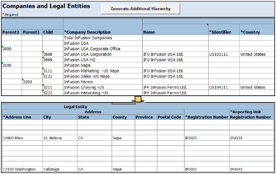

会社および法的エンティティ

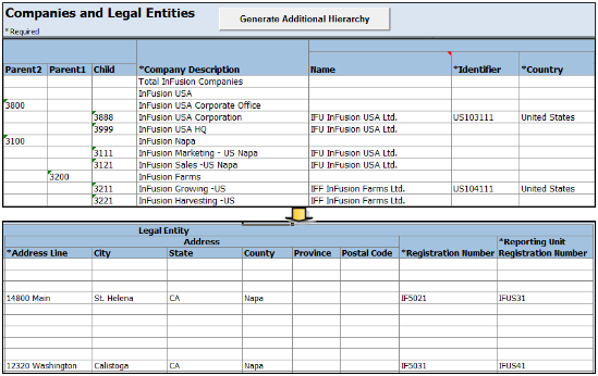

会社セグメントの親および子の値を入力します。これは、勘定体系、カレンダおよび元帳シートで「プライマリ貸借一致セグメント」ラベルが割り当てられているセグメントです。 企業および地域のレポート要件を満たすために会社を構成する値として、最大9レベルの親値を作成できます。
子値として、法的エンティティを、住所、登録番号およびレポート・ユニット登録番号とともに入力します。 この登録番号は、トランザクションを記録および実行する対象となる、会社に登録済で法的に認められた法的エンティティを識別します。 レポート・ユニット登録番号は、登録が必要な法的体系の最下位コンポーネントを識別します。
次の図は、サンプル値が入力された会社および法的エンティティ・シートの一部を示しています。 このシートには、様々なレベルの親値、子値および会社摘要に対応する列が含まれています。 「法的エンティティ」列には、名前、識別子、国、住所情報および登録番号が含まれています。
レポートまたはその他の目的で会社セグメントについて追加階層を作成するには、追加の階層の生成ボタンをクリックします。 ワークシートが自動的に作成され、そのセグメントに入力されたデータが自動的に移入されます。 このデータを必要に応じて新しい階層用に変更します。 追加の階層は、初期設定中または初期設定完了後に作成できます。
新しい階層の作成時には、そのシートの名前が、シート名にカウンタを追加することにより導出されます。 たとえば、会社および法的エンティティ・シートで追加の階層の生成をクリックすると、新しいシートの名前は「会社および法的エンティティ1」になります。 追加の階層の生成を再度クリックすると、「会社および法的エンティティ2」という名前の別のシートが生成されます。
会社セグメントの新しい階層シートでは、法的エンティティ情報の追加はサポートされていません。

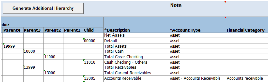

勘定科目

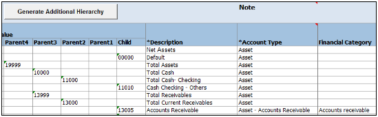

勘定科目階層および勘定科目値を入力し、勘定科目タイプを指定します。
次の図は、サンプルの親値と子値、摘要および勘定科目タイプが設定された「勘定科目」シートの一部を示しています。
親: 階層を定義するための親勘定科目値を入力します。 階層は、勘定体系マッピング、再評価、データ・アクセス・セット、相互検証ルールおよびセグメント値セキュリティ・ルールに使用されます。 残高キューブおよび勘定科目階層は、財務レポート、スマート・ビュー問合せおよび配賦でも使用されます。
子: 転記可能な勘定科目を定義するための子勘定科目値を入力します。
摘要: セグメント値の摘要を入力します。
勘定科目タイプ: 各勘定科目値に勘定科目タイプを割り当てる必要があります。 勘定科目タイプは、年度末クローズ・プロセスで、レポート用に勘定科目残高を適切に分類するために使用されます。 一般勘定科目タイプおよび展開済勘定科目タイプから、いずれかを選択します。 一般勘定科目タイプは、「資産」、「負債」、「資本」、「収益」、「費用」です。 展開済勘定科目タイプは特化された機能を提供するもので、次の目的で使用します。

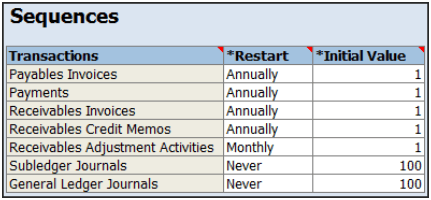

財務連番
文書および仕訳連番で、レポート要件を満たすために一意の番号をトランザクションに割り当てることができるようにします。
次の図は、「再起動」列と初期値列にサンプル値が入力された財務連番シートを示しています。
文書連番が作成されるトランザクションは、買掛/未払金請求書、支払、売掛/未収金請求書、売掛/未収金クレジット・メモおよび売掛/未収金修正活動です。 レポートおよび会計の仕訳連番は、補助元帳仕訳および総勘定元帳仕訳のために作成されます。
トランザクションごとに、次のフィールドに値を指定できます。
再開始: 採番を再開する時期(「年次」、「月次」、「なし」)を設定します。
初期値: 連番の開始番号を指定します。

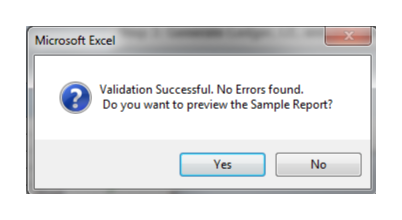

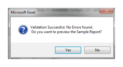

勘定体系、カレンダおよび元帳シートで、「ステップ1: 検証」ボタンをクリックします。
検証によって、ワークシートに欠落した設定または不適切な設定がないかチェックされます。 エラーは、動的に生成される検証レポート・シートでアクション可能アイテムとしてマークされます。 エラーをレビューし、示されたとおりに修正を行うことができます。 検証レポートの「フィールド」列に問題が記されます。 テキスト・リンクをクリックすると、更新する必要があるシートの該当するフィールドに移動します。 検証が正常に完了すると、メッセージが表示され、企業構成の一部として自動生成されたレポートのサンプルをプレビューするかどうかを選択できます。
次の図は、検証が正常に完了した後に表示されるメッセージを示しています。

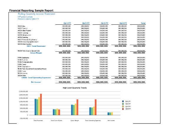

サンプル・レポートをプレビューするように選択した場合、プレビュー・レポートという名前の新しいシートが自動作成されます。 プレビューでは、入力した設定の各要素が統合されます。 レポートの各行は、「勘定科目」シートでタグ付けした最上位親収益勘定および最上位費用勘定の値に基づいて導出されます。 また、プレビューには勘定科目のレポート階層も反映されます。
次の図は、財務レポートのサンプル・レポートを示しています。
プレビューを使用して、階層設定をレポート要件に合せて調整するかどうかを検証できます。 勘定科目階層を調整する必要がある場合、アプリケーションで勘定科目階層を実際に作成する前に、ここでその修正を行います。 企業体系設定の変更、スプレッドシートの検証、および改訂したサンプル・レポートのプレビューは、必要なだけ何回でもできます。 高速実装スプレッドシートで会計構成を最終的に発行すると、勘定科目階層が作成されます。
