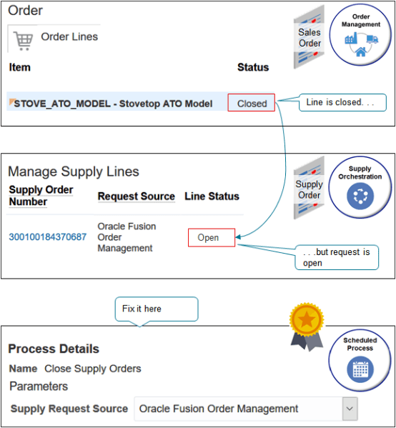

予期しないシステム停止時間または予期しない技術的エラーが発生した場合、供給オーケストレーションは供給オーダーのステータスを更新しない可能性があり、供給オーダーの履行が行われた場合でも、供給オーダーはオープン・ステータスのままになる可能性があります。
オーダー管理作業領域で販売オーダー86954を作成して発行し、サプライ・チェーン・オーケストレーションで86954を履行するために供給オーダー300100184370687を作成するとします。 1週間後に、停電が発生します。 電源を入れ直すと、86954のすべてのオーダー明細のステータスが「クローズ済」になりますが、300100184370687のステータスは「オープン」のままになります。
供給オーダーのクローズ予定済プロセスを使用して、問題を修正します。
他の20の販売オーダーについても同様の状況です。 供給オーダーのクローズ予定済プロセスを使用して、問題を解決できます。

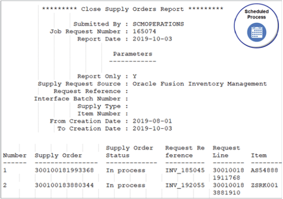

  5. 「概要」ページの検索結果で、プロセスのステータスが「成功」になるまで「リフレッシュ」をクリックします。
  6. 「Log and Output」領域の「Attachment」の横にあるカッコ内の「リンク」 (1 more.など)をクリックし、.txtファイル(103648.txtなど)をクリックします。
  7. レポート出力を調べます。
次に、レポートの例を示します。
