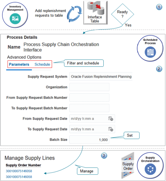

サプライ・チェーン・オーケストレーションが供給リクエストを取得する方法を次に示します。
ノート
  1. 補充計画では、一定期間にインタフェース表にリクエストが追加されます。
  2. インタフェース表のリクエストは、最終的にサプライ・チェーン・オーケストレーション・インタフェースの処理スケジュール済プロセスで指定されているパラメータを満たし、プロセスが実行されてリクエストの供給オーダーが作成されます。
  3. 供給オーケストレーション作業領域の「供給明細の管理」ページに、供給オーダーが表示されます。

    このプロセスは数分ごとに実行できますが、処理リソースが大量に消費され、パフォーマンスが低下するコストがかかります。 かわりに、パフォーマンスおよび適時性の要件に従って供給オーダーが「供給明細の管理」ページに表示されるまで、パラメータおよびスケジュールを調整します。
サプライ・チェーン・オーケストレーション・インタフェースの処理スケジュール済プロセスを使用するその他の例は、次を参照してください:
プロセス・サプライ・チェーン・オーケストレーション・インタフェース・スケジュール済プロセスのパラメータの設定
これらのパラメータを使用して、スケジュール済プロセスが参照するデータをフィルタします。
