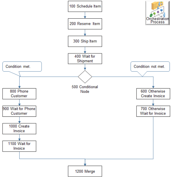

この例で作成するフローを次に示します。
ノート
フローの各ステップには、ステップ番号、タスク名、タスク・タイプおよびサービス名が含まれます。
条件付きノードは、オーケストレーション・プロセスが分岐しようとしていることを示します。 ブランチの最初のステップには条件が含まれます。
フローの場合。
条件を満たします。 オーケストレーション・プロセスは、担当に通知するステップをブランチで実行します。
条件を満たしていません。 オーケストレーション・プロセスは、担当に通知しないステップをブランチで実行します。

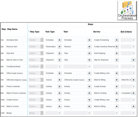

オーケストレーション・プロセス・ステップの追加
これらのステップを追加します。
ステップを追加します。
属性
値
ステップ名
品目の計画
ステップ・タイプ
サービス
タスク
スケジュール
サービス
スケジューリングの作成
別のステップを追加します。
ヒント:各ステップの追加時に正しい順序を維持するには、最後に追加したステップをクリックし、「行の追加」をクリックします。
属性
値
ステップ名
予約品目
ステップ・タイプ
サービス
タスク
予約
サービス
在庫予約の作成
別のステップを追加します。
属性
値
ステップ名
出荷品目
ステップ・タイプ
サービス
タスク
出荷
サービス
出荷の作成
別のステップを追加します。
属性
値
ステップ名
品目の出荷待ち
ステップ・タイプ
サービス
タスク
出荷
サービス
出荷の待機
終了基準
出荷済
履行完了ステップ
チェック・マークが含まれます。
別のステップを追加します。
属性
値
ステップ名
条件ノード
ステップ・タイプ
条件付き
別のステップを追加します。
属性
値
ステップ名
電話顧客
ステップ・タイプ
サービス
タスク
アクティビティ
サービス
アクティビティの作成
評価順序
1
別のステップを追加します。
属性
値
ステップ名
電話顧客の待機
ステップ・タイプ
サービス
タスク
アクティビティ
サービス
アクティビティの待機
終了基準
完了
別のステップを追加します。
属性
値
ステップ名
請求書の作成
ステップ・タイプ
サービス
タスク
請求書
サービス
請求明細の作成
別のステップを追加します。
属性
値
ステップ名
請求書の待機
ステップ・タイプ
サービス
タスク
請求書
サービス
請求の待機
終了基準
請求済
ステップ定義リストで、条件付きノード・ステップをクリックし、別のステップを追加します。 このステップでは、その他ブランチが作成されます。
属性
値
ステップ名
その他請求書の作成
タスク・タイプ
請求書
タスク
その他請求書の作成
タスク・タイプで使用する各タスク名は一意である必要があります。 この手順の前半で請求書タスク・タイプとともに請求書タスクを使用したため、新しいタスク名を作成する必要があります。
これを行うには、タスク属性で検索「下向き矢印」をクリックし、「作成」をクリックします。 「タスク名の作成」ダイアログで、値を入力します。
コード: 1
名前: Otherwise_Create_Invoice
表示名: その他請求書の作成
タスク・タイプ: 請求書
「保存して閉じる」をクリックします
サービス
請求明細の作成
評価順序
2
その他
チェック・マークが含まれます。
プランニング・デフォルト・ブランチ
チェック・マークが含まれます。
「ステップ定義」リストで、「その他ステップ」、「請求書の作成」ステップをクリックし、別のステップを追加します。 このステップでは、その他ブランチに請求書ステップの待機が作成されます。
属性
値
ステップ名
それ以外の場合は請求書を待機
ステップ・タイプ
サービス
タスク
その他請求書の作成
サービス
請求の待機
終了基準
請求済
ステップ定義リストで、請求書の待機ステップをクリックし、別のステップを追加します。 このステップでは、ブランチがメイン・フローにマージされます。
属性
値
ステップ名
マージ
ステップ・タイプ
マージ

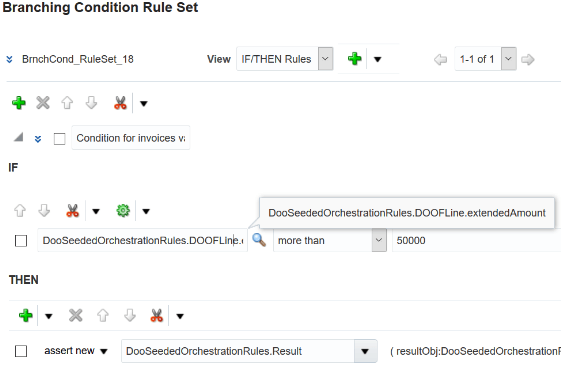

If文の作成
まず、If文を作成します。
オーダー明細のextendedAmount属性が50000を超える場合
やれ。
ステップ定義リストの電話顧客ステップの分岐条件列で、「ルールのクリック」をクリックします。
「分岐条件ルール」ダイアログで、「ルールの追加」をクリックし、「展開」をクリックします。
値
Rule 1を削除してから、Condition for invoices valued at more than 50000 dollarsと入力します。 -
「左の値」をクリックします。
「条件ブラウザ」ダイアログで、DooSeededOrchestrationRules > DOOFLineを展開し、extendedAmountをクリックして、OKをクリックします。
説明
コード
説明
DooSeededOrchestrationRules履行を編成するために使用できる事前定義済ルール・セット、ファクト、関数、変数、バケット・セット、リンクおよび関数を含むディクショナリ。
DOOオーダー・オーケストレーションの以前の名前である分散オーダー・オーケストレーションを意味します。
FLineオーダー明細
extendedAmount販売オーダーの合計値を格納するオーダー明細属性。
Isをクリックし、「次より大きい」をクリックします。
「右値」をクリックします。
「条件ブラウザ」ダイアログで、
50000と入力し、OKをクリックします。 値にカンマを含めないでください。

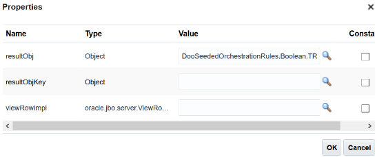

Then領域で、「Add Action」>「Assert New」をクリックします。
「ターゲットの選択」をクリックし、DooSeededOrchestrationRules.Resultをクリックします。
「プロパティの編集」をクリックします。
プロパティ・ダイアログのResultObj行で、「値」をクリックします。
「条件ブラウザ」ダイアログで、「DooSeededOrchestrationRules > ブール」を展開し、Trueをクリックして、OKをクリックします。
プロパティ・ダイアログにこれらの値が含まれていることを確認します。
名前
タイプ
値
resultObj
オブジェクト
DooSeededOrchestrationRules.Boolean.TRUE
resultObjKey
オブジェクト
このセルは空のままにします。
viewRowImpl
oracle.jbo.server.viewRowImpl
このセルは空のままにします。
たとえば:
「OK」をクリックします。
