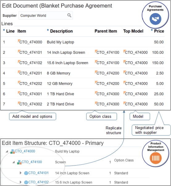

  5. 構成オプションを追加します。
    • オプションごとに個別の行を追加します。
    • 行ごとにType(タイプ)をGoods(商品)に設定します。
    • 親品目属性と最上位モデル属性を使用して、構成モデルの体系を複製します。
    設定は次のようになります。
    明細
    品目
    説明
    親品目
    トップ・モデル
    価格
    1
    CTO_474100
    マイ・ラップトップの構築
    該当なし
    該当なし
    50
    2
    CTO_474101
    14 インチ・ノート・パソコン画面
    CTO_474100
    CTO_474100
    100
    3
    CTO_474102
    15.6 インチ・ラップトップ画面
    CTO_474100
    CTO_474100
    150
    4
    CTO_474201
    8 つのGBメモリー
    CTO_474200
    CTO_474100
    2.50
    5
    CTO_474202
    12 GBメモリー
    CTO_474200
    CTO_474100
    5
    6
    CTO_474301
    1 TBハード・ドライブ
    CTO_474300
    CTO_474100
    25
    7
    CTO_474302
    2 TBハード・ドライブ
    CTO_474300
    CTO_474100
    50

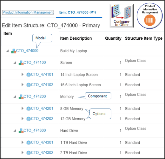

    参照用に、複製する構造を次に示します。
    複製する構造

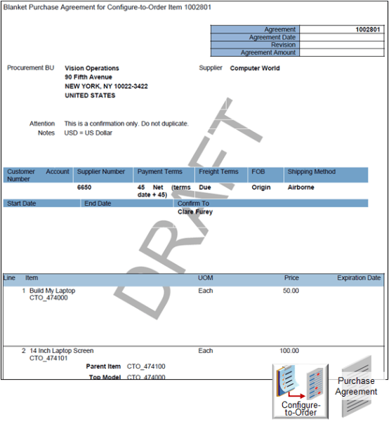

  6. ページ上部の「PDFの表示」をクリックし、開きます。
  7. 出力を確認します。 モデルとオプション、価格設定が含まれていることを確認します。 購買フローは、実行時にこの文書をサプライヤに送信します。
    簡潔にするために、この画面印刷にはモデルと1つのオプションのみが含まれます。 実際のドキュメントにはカバー・レターと、残りのオプションを含む別のページが含まれています。
