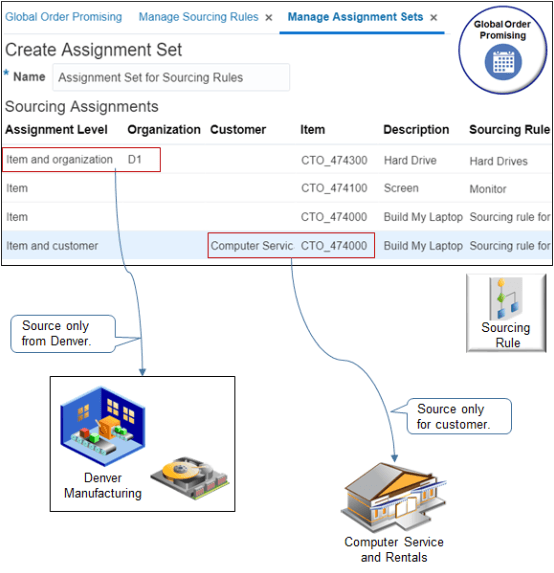

割当をさらに追加
複数のソース・ルールを追加して、別の方法で割り当てることができます。 Global Order Promisingには、様々な選択肢があります。
たとえば、3つの異なるソース・ルールを作成し、品目、組織および顧客に応じて異なる方法で割り当てるとします。
CTO_474000 Build My Laptop品目(モデル)をBuild My LaptopのSourcingルールに割り当てます。
顧客がComputer Service and Rentalsの場合にのみ、Build My Laptopのソーシング・ルールにCTO_474000を割り当てます。
オプション・クラスであるCTO_474300ハード・ドライブをハード・ドライブ・ソース・ルールに割り当てます。これは、ソース・ハード・ドライブに最適化された設定ルールです。
オプション・クラスであるCTO_474100画面を、ソース・モニターに最適化された、設定したルールであるモニター・ソース・ルールに割り当てます。 ソース・ルールの実行時に、D1 Denver ManufacturingからのみCTO_474100をソーシングします。
