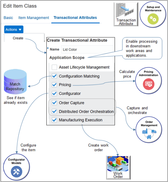

アプリケーション・スコープの設定
アプリケーション・スコープを使用して、トランザクション属性を使用するアプリケーションを選択します。
Oracle Order Managementを使用する場合は、これらの各アプリケーション・スコープにチェック・マークを追加する必要があります。 これにより、ダウンストリーム作業領域およびアプリケーションで、トランザクション品目をオーダー構成フローの一部として使用できます。
スコープ
説明
構成照合
サプライ・チェーン・オーケストレーションを有効にして、一致リポジトリを調べて一致があるかどうかを確認します。
フローでトランザクション属性を使用して一意の構成品目を作成する場合は、構成照合にチェック・マークを追加する必要があります。 その場合、サプライ・チェーン・オーケストレーションは照合リポジトリを調べます。 一致が見つからない場合は、一意の属性値ごとに新しい構成が作成され、構成が保存されます。
価格設定
価格設定管理作業領域で設定した値を使用して、品目の価格を設定します。
コンフィギュレータ
オーダー取得中に実行時に品目を構成します。
オーダー獲得
ユーザーがオーダー管理作業領域で作成した販売オーダーまたはインポートした販売オーダーを取得します。
分散オーダー・オーケストレーション
Oracle Order Managementのオーケストレーション部分(特にオーケストレーション・プロセス)を使用します。
製造実行
製造を使用可能にして、構成品目を作業オーダーに追加します。
ユーザーは、ユーザーがオーダー管理の販売オーダーで受注組立品目を構成するときに、モデルがトランザクション属性として使用するオプションも選択する必要があります。
