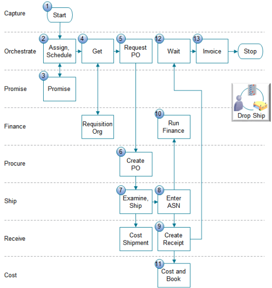

オーダー取得システムは、ソース・オーダーを取得します。
図の各水平行は、システムまたはアプリケーションを表します。
直接出荷フローは、オーダー-入金フローのバリエーションです。
オーダー管理には、オーダー管理作業領域で販売オーダーを取得するために事前定義されています。 オーダー管理の外部にあるオーダー取得システムでソース・オーダーを取得することもできます。
オーダー管理は、オーケストレーション・プロセスを販売オーダーに割り当て、オーダーのスケジュール・タスクを使用して販売オーダーのスケジューリングを開始し、グローバルOrder Promisingにスケジューリング・リクエストを送信します。
Global Order Promisingでは、ソース・ルール、サプライヤ・カレンダ、生産能力などが考慮され、最も効率的な方法でオーダーを履行できるサプライヤとサプライヤ・サイトが識別されます。 販売オーダーでサプライヤが指定されている場合は、Global Order Promisingでこのサプライヤが使用されます。
オーケストレーション・プロセスは、購買リクエストを作成できるように、サプライ・チェーン財務オーケストレーションから購買依頼組織を取得します。
オーダー管理は、購買リクエストをOracle Procurementに送信します。

調達によって購買依頼が作成され、購買依頼が承認され、購買オーダーが作成されてから、購買オーダーがサプライヤに送信されます。

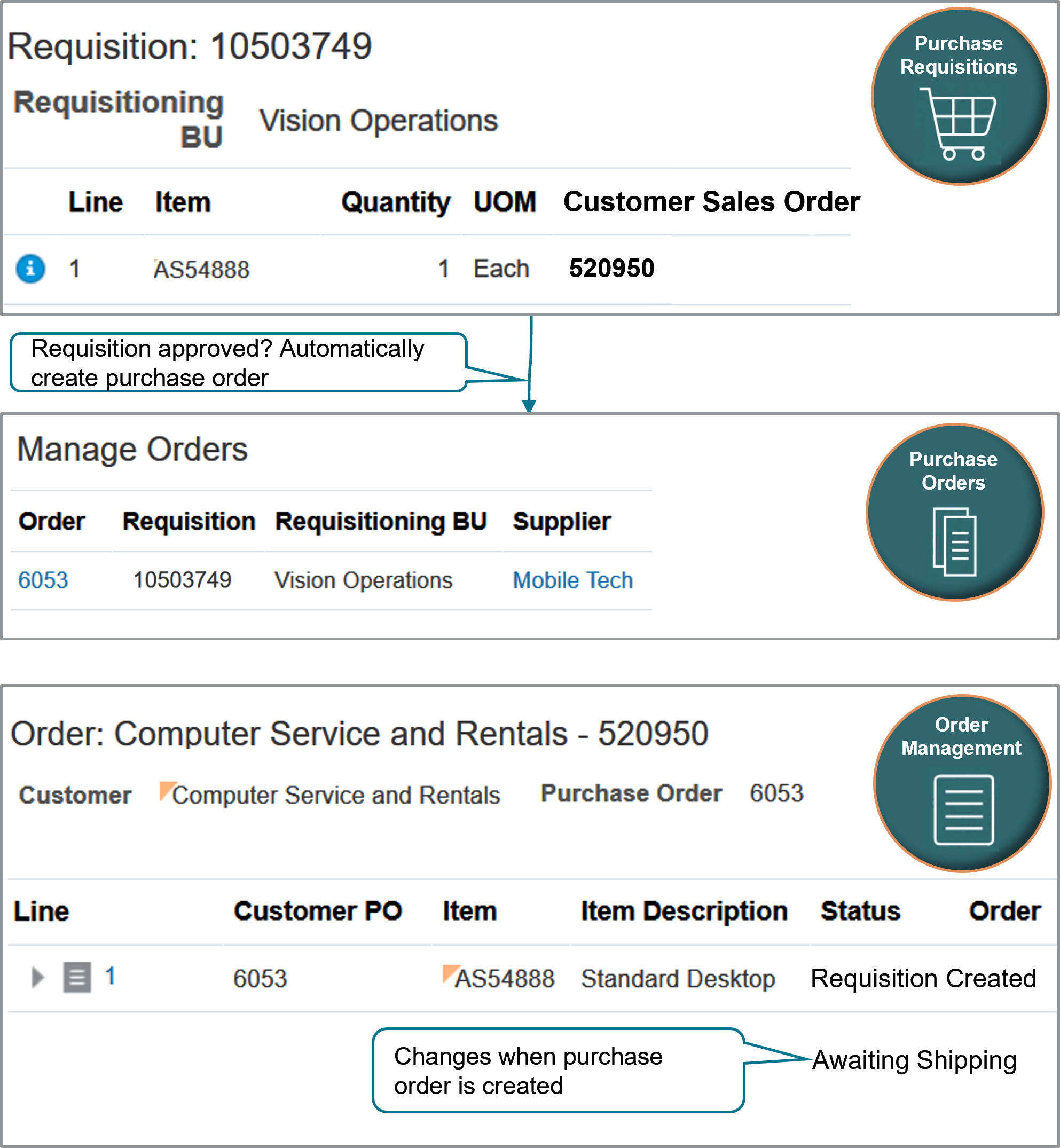

Procurementで購買依頼と購買オーダーが作成されると、オーダー管理によってオーダー明細ステータスが設定されます。
調達の機能
オーダー明細ステータス
購買依頼を作成します。
求人作成済
購買オーダーを作成します。
出荷待機中

サプライヤは購買オーダーを調査し、出荷履行システムを使用して品目を顧客に出荷します。 また、企業サプライヤは在庫管理の受入側と通信して、出荷の原価を計算します。
サプライヤは、サプライヤ・ポータルを使用してASNを入力します。 オーダー管理は、関心のあるパーティと財務オーケストレーションに通知を送信します。 詳細は、「サプライヤ・ポータル統合」を参照してください。
在庫管理の受入部品では、受入組織に論理受入が作成されます。 サプライヤが品目を顧客に直接出荷するため、物理的な受入は作成されません。
財務オーケストレーションは、直接出荷を処理するために事前定義されており、サプライヤから顧客までのフローを処理する方法を指定する財務フローを実行します。
原価管理では、受入会計および原価会計が実行されます。
オーダー管理は、受入からの事前出荷通知の受信を待機します。 通知は、品目が出荷され、顧客が受入を確認したことを示します。
オーダー管理は、Oracle Receivablesと通信して請求書を作成し、支払を処理します。
