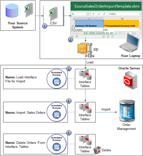

ソース・データをCSVファイルに変換します。
オーダー・インポート・テンプレートをダウンロードします。
「Oracle Supply Chain Management Cloudのファイルベース・データ・インポート」に移動します。
「オーダー管理」を展開し、「販売オーダーのインポート」をクリックします。
販売オーダーのインポート領域で、SourceSalesOrderImportTemplate.xlsmをクリックします。
Microsoft ExcelなどのCSVファイルを読み取ることができるスプレッドシート・エディタを使用して、オーダー・インポート・テンプレートを開き、使用する構造をよく理解します。
データ操作ツールを使用して、オーダー・インポート・テンプレートに含まれる構造を反映するようにソース・データを構成し、このデータをCSVファイルに保存します。
SQL (Structured Query Language)、ODI (Oracle Data Integrator)またはその他のツールを使用して、ソース・データをCSVファイルに変換できます。
インポート・ファイルの作成
オーダー・インポート・テンプレートを準備します。
ExcelなどのCSVファイルを読み取ることができるスプレッドシート・エディタを使用して、オーダー・インポート・テンプレートを開きます。
オーダー・インポート・テンプレートからサンプル・データを削除します。 このテンプレートには、含める必要があるデータのタイプの決定に役立つサンプル・データが含まれています。 たとえば、タブDOO_ORDER_HEADERS_ALL_INTの行4にはサンプル・データが含まれています。 不要な表からも、スプレッドシートのすべての表からすべてのサンプル・データを削除してください。
オーダー・インポート・テンプレートの各表にソース・データをコピーして貼り付けます。
スプレッドシート・エディタを使用して、ソース・データを含むCSVファイルを開きます。
オーダー明細データをクリップボードにコピーします。
オーダー・インポート・テンプレートで、DOO_ORDER_LINES_ALL_INTタブをクリックします。
セルA5をクリックし、データを貼り付けます。
結果を調べて、データが正しく貼り付けられていることを確認します。 たとえば、製品摘要列にVARCHARデータが含まれ、オーダー数量列にNUMBERデータが含まれていることを確認します。
すべてのソース・データのオーダー・インポート・テンプレートへのコピーが終了するまで、各表のデータのコピーを続行します。
各コピーの後に作業内容を保存します。
インポート・ファイルを作成します。
「CSVの作成」タブをクリックし、「CSVファイルの生成」をクリックします。
CSVファイルの生成がアクティブでない場合は、メニュー・バーの「開発者」をクリックし、「マクロ」をクリックします。 マクロ・ダイアログで、GenCSVを選択し、「実行」をクリックします。
Excelのマクロが終了するまで待ちます。
マクロが終了すると、Excelにzipファイルを保存できるダイアログが表示されます。
保存ダイアログで、zipファイルを保存するロケーションを選択し、「保存」をクリックします。
このマクロは、テンプレートに含まれる表ごとに個別のファイルを含むzipファイルを作成します。
オプション。 後続の保存ダイアログ・ボックスで、個々のCSVファイルを保存します。
個々の表のデータをインポートする必要がある場合は、データを個別のCSVファイルとして保存します。 そうでない場合は、「取消」をクリックします。
ソース・データのアップロード
Order Managementの管理に必要な権限があることを確認します。
オーダー・インポートのプロセス数パラメータを設定します。
詳細は、オーダー管理パラメータの管理を参照してください。
「スケジュール済プロセス」作業領域に移動します。
「スケジュール済プロセス」ページで、「新規プロセスのスケジュール」をクリックします。
「新規プロセスのスケジュール」ダイアログで値を設定し、OKをクリックします。
属性 値 名前 インポートのためのインタフェース・ファイルのロード 「インポート・プロセスのインタフェース・ファイルのロード」を参照してください。
「プロセス詳細」ダイアログで、パラメータを設定します。
パラメータ 説明 インポート・プロセス 販売オーダーのインポートを選択します。 データ・ファイル -
「データ・ファイル」属性で、「下向き矢印」をクリックします。
下にスクロールして「新しいファイルをアップロード」をクリックします。
「ファイルのアップロード」ダイアログで、「ファイルの選択」をクリックします。
Windowsエクスプローラ・ウィンドウで、オーダー・インポート・テンプレートを使用したときに作成したzipファイルを見つけて選択し、「オープン」をクリックします。
「ファイルのアップロード」ダイアログで、OKをクリックします。
「プロセス詳細」ダイアログで、続行する前に、「データ・ファイル」属性にzipファイルの名前が表示されていることを確認します。
「送信」をクリックします。
確認ダイアログで、属性プロセスIDの値を書き留め、「OK > 閉じる」をクリックします。
「処理」>「リフレッシュ」をクリックします。
前にノートしたプロセスIDを使用してスケジュール済プロセスを検索し、このプロセスのステータス属性に成功と表示されることを確認します。
成功ステータスは、スケジュール済プロセスがソース・データを正常にアップロードしたことを示します。 アップロードがいずれかの行で失敗した場合、ステータスはエラーと表示されます。 検索結果にプロセスが表示されない場合は、表示されるまで「リフレッシュ」をクリックします。
必要に応じてエラーを修正します。
スケジュール済プロセスがエラーで終了した場合は、スケジュール済プロセスの検索結果で「エラー」ステータスをクリックし、ログおよび出力ファイルを調べて、エラーの原因となったデータの詳細を取得します。
Excelを使用して、ソース・データを含むオーダー・インポート・テンプレートをオープンし、エラーの原因となるソース・データを修正します。
オーダー・インポート・テンプレートで、「CSVファイルの生成」をクリックし、スケジュール済プロセスを再度実行します。
スケジュール済プロセスでソース・データが正常にアップロードされるまで、このステップを繰り返します。
ソース・データのインポート
「販売オーダーのインポート」スケジュール済プロセスを実行します。 「プロセス詳細」ダイアログでパラメータを設定します。
パラメータ 説明 バッチ名 オプションとして、インポートする販売オーダーのバッチを識別するために使用できる値を入力します。 処理済オーダーの削除 値を設定します。 -
はい。 インタフェース表から正常にインポートした各販売オーダーを削除します。
いいえ。 削除しないでください。
他のオプション・パラメータを設定して、スケジュール済プロセスが参照するデータをフィルタします。 インポートするデータの競合を回避するには、次のオプション・パラメータの1つのみを指定します:
パラメータ インポートをフィルタしてレコードのみをインポートします: ソース・システム
1つのソース・システムから。
オーダー・インポート・テンプレートのDOO_ORDER_LINES_ALL_INTタブのソース・トランザクション・システム列に設定した値を入力します。
たとえば、
LEGと入力します。ソース・オーダー番号
1つのソース・オーダーの場合。
オーダー・インポート・テンプレートのDOO_ORDER_LINES_ALL_INTタブのソース・トランザクション識別子列に設定する値を入力します。
たとえば、
12345と入力します。顧客名
1人の顧客の場合。
オーダー・インポート・テンプレートのDOO_ORDER_HEADERS_ALL_INTタブの購買パーティ名列に設定した値を選択します。
たとえば、Computer Service and Rentalsを選択します。
顧客番号
1人の顧客の場合。
オーダー・インポート・テンプレートのDOO_ORDER_HEADERS_ALL_INTタブの購買パーティ識別子列に設定する値を選択します。
たとえば、1006を選択します。
次の日数以内のオーダー日
「オーダー日」属性に従って。
たとえば、今日が1月15日で、このパラメータを5に設定すると、1月11日から1月15日の間に発生するオーダー日がある販売オーダーのみがインポートされます。
オーダー・インタフェース・ステータス
オーダー管理がソース・オーダーのインポートに失敗すると、オーダーのステータスがエラー・ステータスに設定されます。 このパラメータを使用して、後続のインポートでオーダーを処理するかどうかを指定します。
値を設定します。
すべてのステータス ステータスに関係なくすべてのオーダーをインポートします。
「エラー」。 エラー・ステータスのオーダーをインポートします。 他のすべてのオーダーを無視します。
「ステータスなし」。 ステータスがないオーダーをインポートします。 他のすべてのオーダーを無視します。
「販売オーダーのインポート」スケジュール済プロセスのステータスが成功属性であることを確認してください。
成功ステータスは、スケジュール済プロセスがソース・データを正常にインポートしたことを示します。 インポートがいずれかの行で失敗した場合は、ステータスにエラーが表示されます。

インタフェース表からのインポート済オーダーの削除
オーダー管理では、ソース・システムからデータをインポートするときにインタフェース表が使用されるため、インポート・エラーを処理し、インポート時にデータ・バックアップを保持できます。 オプションとして、「インタフェース表からのオーダーの削除」スケジュール済プロセスを実行してデータを削除し、ストレージ領域を節約します。
このスケジュール済プロセスは、販売オーダーのインポート・スケジュール済プロセスの実行が正常に終了した後に実行します。 インポートが終了してからインタフェース表からのオーダーの削除を実行するまで数日待つ必要がある場合があります。 このようにして、インポートのトラブルシューティングが必要な場合にインポートしたデータを確認できます。 詳細は、を参照してください。
Order Managementでは、ファイル・ベース日付インポートまたはREST APIを使用してソース・システムからデータをインポートするときにインタフェース表が使用されます。 これらの表を使用すると、インポート中に発生したエラーの管理やデータのバックアップ・コピーの保持に役立ちます。
このスケジュール済プロセスでは、オーダー・ヘッダー、オーダー明細、および販売オーダーの一部であるエンティティ(手数料、手数料コンポーネント、文書参照、オーダー・ヘッダーの拡張可能フレックスフィールド、オーダー明細、ロット、シリアル、手動価格調整、支払および販売実績など)のインタフェース表からデータが削除されます。
このスケジュール済プロセスでは、販売オーダーまたはオーダー明細の一部ではない子エンティティは削除されません。 たとえば、販売オーダーの一部ではない販売実績は削除されません。
