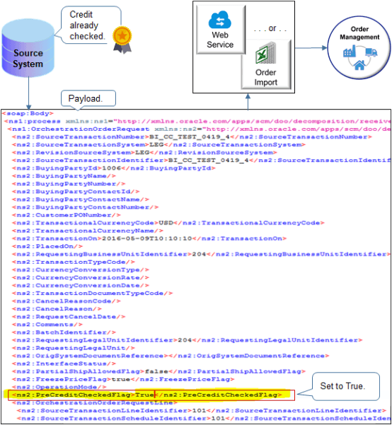

「与信チェックを含むソース・オーダーのインポート」 webサービスまたはファイルベースのデータ・インポートを使用します。 この例では、ソース・システムの与信をチェックします。
ソース・システムで与信チェックを実行します。
インポート・ペイロードで属性を設定します。
属性
説明
PreCreditCheckedFlag
値を設定します。
  • True. クレジットをチェックしません。 Order Managementでは、ビジネス・ユニットの与信チェックを有効にしても、ソース・オーダーの与信はチェックされません。
  • False. 小切手クレジットを実行します。

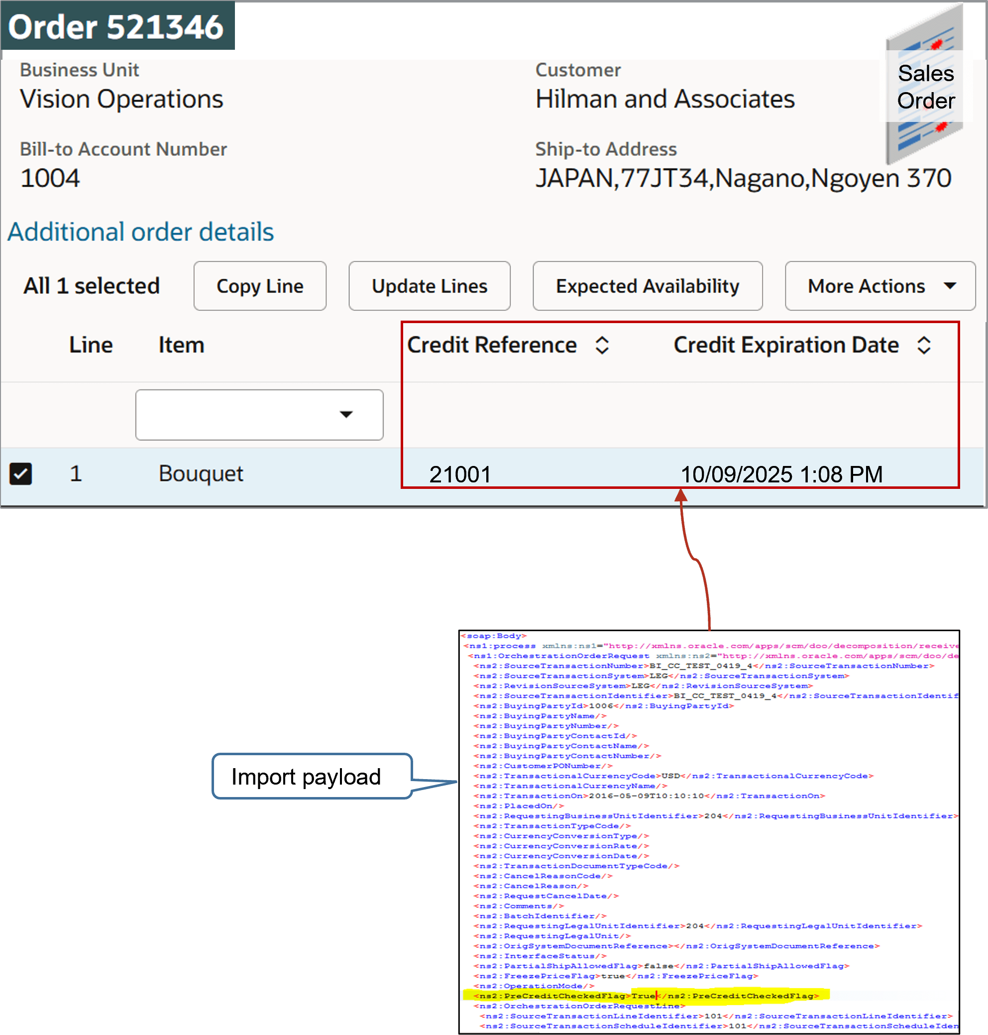

CreditCheckAuthorizationCode
任意の数値(9090など)に設定します。
オーダー管理では、オーダー明細のクレジット参照属性に移入するために設定した値が使用されます。
ソース・オーダーをインポートし、ソース・オーダーと一致するオーダー管理にすでに販売オーダーが存在する場合、オーダー管理は販売オーダーのクレジット参照の値を調べます。 クレジット参照がCreditCheckAuthorizationCodeの値と等しくない場合、オーダー管理はソース・オーダーのクレジットをチェックします。
CreditCheckAuthorizationExpiryDate
2016-10-05T10:00:00Zなどの日付値に設定します。
オーダー管理では、オーダー明細の失効日属性に移入するために設定した値が使用されます。

コードと日付を表示するには、「オーダー管理」作業領域に移動し、販売オーダーをオープンしてから、オーダー明細の次の属性を確認します:
  • CreditCheckAuthorizationCodeは、与信参照属性に表示されます。
  • CreditCheckAuthorizationExpiryDateは、「クレジット有効期限」属性に表示されます。

ペイロードの例を次に示します。
<soap:Envelope xmlns:soap="http://schemas.xmlsoap.org/soap/envelope/"><soap:Header><your security details></soap:Header>
    <soap:Body>
        <ns1:process xmlns:ns1="http://xmlns.oracle.com/apps/scm/doo/decomposition/receiveTransform/receiveSalesOrder/DooDecompReceiveOrderComposite">
            <ns1:OrchestrationOrderRequest xmlns:ns2="http://xmlns.oracle.com/apps/scm/doo/decomposition/receiveTransform/receiveSalesOrder/model/">

        <ns2:PreCreditCheckedFlag>true</ns2:PreCreditCheckedFlag>
