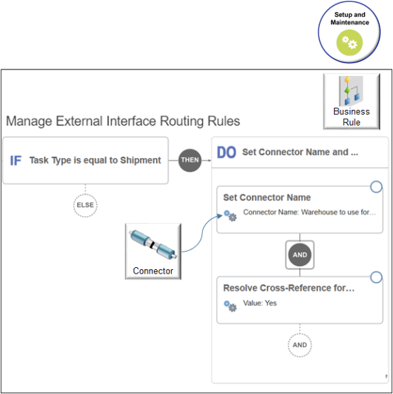

Then文の作成
フローチャートで、「Then」>「Do」>「New Action」>「Perform a Action」をクリックします。
「処理の作成」ダイアログで、顧客の相互参照の解決を選択します。
値を選択し、OKをクリックします。 この例では、はいを選択します。
値
説明
Yes
Oracleアプリケーションからの相互参照を使用します。
いいえ
履行システムからの相互参照を使用します。
はいを選択した場合、および履行システムの属性への相互参照。
「存在しない」。 Order Managementは、顧客データを識別する値をOracle applicationsからのみ送信します。 相互参照は送信されません。 履行システムに顧客のレコードが含まれていない場合に履行リクエストを送信するには、このオプションを使用します。 オーダー管理が履行リクエストを送信する前に、ダウンストリーム統合で顧客詳細が作成または同期されていることを確認する必要があります。
. Order Managementでは、ソース・システムから値が送信され、識別子はOracle Applicationsから送信されます。 このオプションは、履行システムに存在しない新規顧客に対する履行リクエストの場合に使用します。 履行リクエストを履行システムに送信する前に、顧客詳細を作成してダウンストリーム・コネクタに同期するために使用します。
