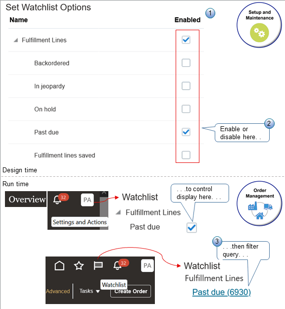

ウォッチリストで期日超過のオーダー明細のみを表示できるようにするとします。
  1. 「設定および保守」 作業領域に移動します。
  2. 「タスク」>「検索」をクリックします。
  3. ウォッチリスト・オプションの設定タスクを検索して開きます。
  4. 「ウォッチリスト・オプションの設定」ページで、「オーダー明細」を展開します。
  5. これらのオプションを無効にします。
    • バックオーダー済
    • 遅れる危険性あり
    • 保留中
    • オーダー明細が保存されました
  6. これらのオプションが有効になっていることを確認してください。
    • オーダー明細
    • 期日超過
  7. 「保存してクローズ」>「完了」をクリックします。
  8. テスト:
    • 「オーダー管理」作業領域に移動します。
    • バナーの「設定およびアクション」をクリックします。
    • 設定およびアクション・ダイアログで、「プリファレンスの設定」をクリックします。
    • プリファレンス・ページで、「ウォッチリスト」をクリックします。
    • 「ウォッチリスト」ページで、「オーダー明細」を展開し、「遅延」オプションのみを有効にできることを確認します。
    • バナーで、「ウォッチリスト」 (フラグ・アイコン)をクリックします。
    • ウォッチリストのオーダー明細に「遅延」リンクのみが表示されていることを確認します。
