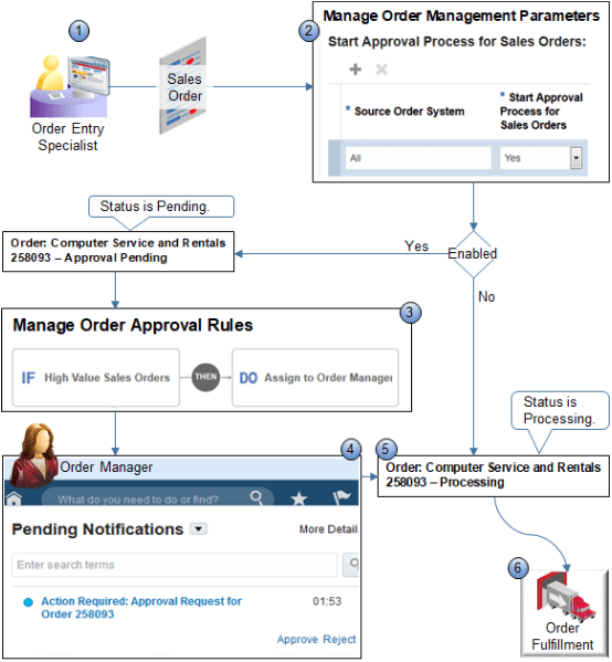

承認には、少なくとも1人のオーダー入力担当者と1人以上の承認者が含まれます。 販売オーダーの合計が$10,000を超える場合に承認が必要な例を考えてみます。
ノート
オーダー入力スペシャリストが販売オーダーを作成し、発行をクリックします。
または、オーダー管理はソース・システムからソース・オーダーを受け取ります。
販売オーダーの承認プロセスの開始パラメータで設定したソース・オーダー・システムの値が、販売オーダーのソース・オーダー・システム属性に一致し、ソース・オーダー・システムがはいの場合、および承認ルールを作成した場合は、次のようになります:
処理 オーダー管理は、オーダー・ステータスを承認保留に設定し、販売オーダーを承認のためにルーティングします。
Else オーダー管理では、承認ルールが定義されている場合でも評価されず、ステップ5に進みます。
詳細は、オーダー管理パラメータの管理を参照してください。
「オーダー承認ルールの管理」ページで作成したルールでは、販売オーダーの割当やオーダー・マネージャへのルーティングなど、承認プロセスを介して販売オーダーがルーティングされます。
承認者は、「保留中の通知」ページまたはワークリストを使用して、承認リクエストを表示および承認します。
承認者が承認リクエストを拒否すると、Order Managementは、販売オーダーのステータスを「ドラフト」に設定し、ロックを解除して、販売オーダーを作成した担当者に送り返し、拒否を説明するメッセージをオーダー・ページに表示します。
オーダーを作成するユーザーは、販売オーダーの「承認ノート」タブを使用して、承認詳細(承認リクエストの否認時に承認者がコメントに入力した推奨処理など)を取得できます。 たとえば:
Split the sales order into two separate orders so the total amount of the sales order doesn't exceed $10,000
オーダー管理はオーダー・ステータスを処理中に設定して、オーダー履行に送信します。
オーダー履行は販売オーダーを履行します。
