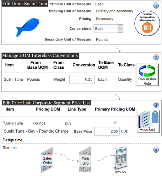

Sushi Tunaという名前の品目を販売するとします。 各魚ではなくポンドで価格を設定するため、第2単位で価格を設定する必要があります。 マグロのサイズは自然に変化し、各マグロを1つの魚として売るが、体重で値段を付けるので、寿司ツナは二重単位の候補です。 マグロの各魚は、一意の重量があるため、異なる金額で販売します。 オーダー履行ライフサイクル全体でプライマリ単位およびセカンダリ単位で品目を追跡する必要があります。
数字の意味
  1. 単位の詳細は、製品情報管理作業領域で品目を設定するときに指定します。 この例では、これらの属性を設定します。
    属性
    プライマリ単位
    在庫および販売に使用する単位および品目を指定します。
    トラッキング単位
    プライマリおよびセカンダリ
    手持残高の追跡方法を指定します。
    これをプライマリおよびセカンダリに設定した場合、この品目が二重単位品目であることをオーダー管理に通知します。
    価格設定
    セカンダリ
    品目の価格設定にプライマリ単位を使用するかセカンダリ単位を使用するかを指定します。
    セカンダリを使用する場合、価格設定では出荷の確認時にオーダー明細の価格が再設定されます。
    セカンダリ単位
    ポンド
    品目の価格設定に使用する単位を指定します。
  2. 「設定および保守」作業領域を使用して、プライマリ単位とセカンダリ単位の間の換算ルールを作成します。 たとえば、セカンダリ単位ポンドの0.25をプライマリ単位個の1に変換します。 これは、マグロの価格設定時にプライマリからセカンダリに変換する方法をオーダー管理に伝えます。
  3. 価格設定管理作業領域を使用して、企業セグメント価格表などの価格表に寿司ツナ品目を追加します。 価格設定では、ポンド単位をプライマリとして指定します。 このようにして、価格は、それぞれではなくポンド単位で価格設定されます。 2.00 USDなどの基準価格も指定します。 マグロの1ポンドにつき2ドルを請求しています。
  4. 実行時に行われる処理は次のとおりです。
    • オーダー管理作業領域を使用して、販売オーダーを作成し、二重単位を使用する品目を追加し、オーダーを送信します。
    • オーダー管理は、出荷リクエストを作成してOracle Shippingに送信します。
    • Oracle Shippingでは、出荷が作成され、換算ルールに従ってリクエスト数量およびセカンダリ・リクエスト数量が移入されます。
    • 在庫管理作業領域を使用してピック・ウェーブを作成し、ピック・スリップを確認し、出荷を確認した後、在庫管理によって確認がオーダー管理に送信されます。
    • オーダー管理は、オーダー明細をOracle Receivablesに送信します。
    • 「オーダー管理」作業領域を使用して、オーダー明細ステータスが「出荷済」であることを確認し、請求書詳細を調べます。

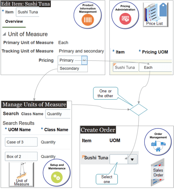

オーダー単位に設定できる値は、Product Information Managementでの価格設定属性の設定方法によって異なります。
製品情報管理での価格設定属性の設定方法によって異なります。
Product Information Managementの価格設定属性を次の値に設定した場合
次に、オーダー単位を次の値に設定できます
プライマリ
価格設定管理作業領域で品目の価格設定を設定するときに指定する単位。
たとえば、価格設定管理の価格設定単位属性を個々に設定した場合は、オーダー明細のオーダー単位を個に設定する必要があります。
セカンダリ

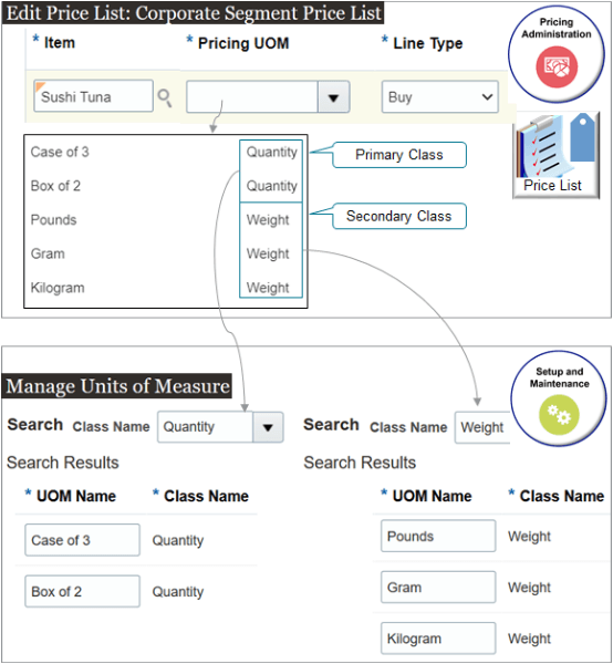

Product Information Managementのプライマリ単位属性で指定した単位と同じ区分の単位。
たとえば、Product Information Managementのプライマリ単位属性を個々に設定した場合、個々は数量区分にあるため、オーダー単位を数量区分の任意の単位に設定できます。 このクラスのメジャーの例には、ケース3、ボックス2、ダース、個、総額などがあります。
区分内の単位を決定するには、「設定および保守」作業領域に移動し、単位の管理タスクをオープンし、数量区分などの区分に従って検索します。

  • 価格設定単位属性を使用して、品目の価格設定に使用する単位を価格設定に指定します。 この属性は、企業セグメント価格表などの品目をリストに追加する場合に使用します。
  • プライマリまたはセカンダリ単位区分内の任意の単位で価格設定を設定します。
  • 「設定および保守」作業領域の単位の管理ページを使用して、区分に対して単位を追加または削除します。

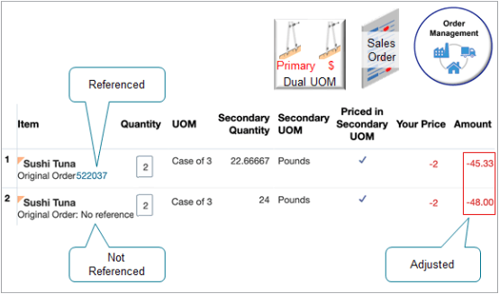

次に、ある明細が元のオーダーを参照し、別の明細が参照していない例を示します。
ノート
  • 各明細で数量2を返します。
  • オーダー管理は、各明細をセカンダリ単位で価格設定します。
  • オーダー管理では、元のオーダーを参照するかどうかに応じて各明細の価格設定が異なります。
    返品数量の場合
    処理
    元のオーダーを参照する明細は22.66667です
    • クレジットは、Oracle Receivingから受け取る数量に依存しません。
    • マグロを3ケース・オーダーし、履行して3ケースに対して請求する2次数量は34ポンドで、各ケースの重量は11.33333ポンドです。
    • 顧客が3つのケースのうち2つを返します。 オーダー管理では、セカンダリ返品数量が22.66667ポンド[(2 * 34) / 3として計算されるか、2つの返されたケースに34ポンドを掛けてから3つの元のケースで除算されます。
    元のオーダーを参照しない明細は24です
    • この明細には当初返品はなく、全価格を顧客に請求することはないため、ケース3の一部のみをクレジットすることを心配する必要はありません。
    • [(2 * 12) -2] = -48、または2に12ポンドを乗算した数量は24ポンドに等しくなり、-2の価格を乗算した値-48.00になります。

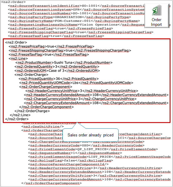

価格設定のインポート
すでに価格設定済の販売オーダーをインポートできます。
Product Information Managementの単位領域の価格設定属性に次のものが含まれている場合:
  • セカンダリ インポートには、品目のセカンダリ単位の価格詳細を含める必要があります。 そうでない場合は、インポート時にエラーが発生します。
  • Primary インポートに品目のセカンダリ単位の価格詳細を含める必要はありません。
オーダー管理では、インポートされたオーダーの価格設定数量が、オーダー明細の単位でオーダーされた数量と品目のセカンダリ単位との間の換算と一致することをチェックしません。 手動で行う必要があります。

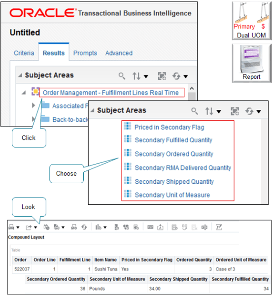

ビジネス・インテリジェンス・レポート
Order Management履行明細リアルタイム・サブジェクト領域に二重単位データを含む属性を使用します。
  • セカンダリ単位
  • セカンダリ数量
  • セカンダリ単位で価格設定済
  • セカンダリ出荷済数量
  • セカンダリ履行済数量
  • セカンダリRMA搬送数量
これらのディメンションで使用します。
  • 履行明細一般詳細
  • ロットおよびシリアル詳細
たとえば:
