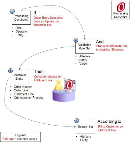

例について考えてみます。
この例の動作は次のとおりです:
ステップ |
オブジェクト |
説明 |
1 |
処理制約 |
「オーダー入力スペシャリスト」ロールがオーダー明細エンティティに対して更新操作を実行する場合: |
2 |
検証ルール・セット |
オーダー明細エンティティの「ステータス」属性に「出荷待ち」の値が含まれている場合: |
3 |
制約エンティティ |
次に、オーダー入力スペシャリストが行おうとしている変更を制約します: |
4 |
レコード・セット |
オーダー明細エンティティの「請求先顧客」属性に従います。 |
