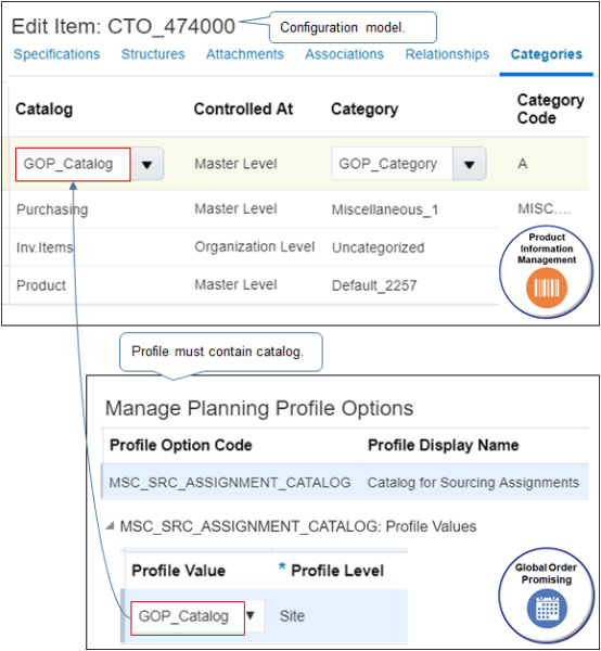

  1. 使用する必要があるカテゴリを識別します。
    • 「グローバル・オーダー納期回答」作業領域に移動します。
    • 「タスク」>「プランニング・プロファイル・オプションの管理」をクリックします。
    • 「プランニング・プロファイル・オプションの管理」ページで、値を検索します。
      属性
      プロファイル・オプション・コード
      MSC_SRC_ASSIGNMENT_CATALOG
    • 検索結果のProfile Values(プロファイル値)領域で、値を書き留めます。
      属性
      プロファイル値
      GOP_Catalog
      この属性は、割当セットの割当時にPromisingで使用されるカタログを識別します。 この値は、Product Information Managementのモデルのカタログ属性で指定します。
      プロファイル値を変更する場合は、モデルに値を指定する必要があります。 たとえば、プロファイル値をmy_valueに設定した場合は、モデルのカタログ属性をmy_valueに設定する必要があります。
      GOP_Catalogは例です。 プロファイル値リストにカタログを追加し、GOP_Catalogのかわりにカタログを使用できます。
  2. カテゴリを品目に追加します。
    • 製品情報管理作業領域で、「タスク」>「品目の管理」をクリックします。
    • CTO_474000などのモデルを検索して開きます。
    • 「品目の編集」ページで、「カテゴリ」をクリックします。
    • 「処理」>「行の追加」をクリックし、値を設定して、「保存」をクリックします。
      属性
      カタログ
      GOP_Catalog
      カテゴリ
      GOP_Category
