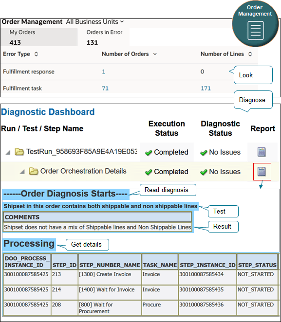

オーダー管理作業領域で作成した販売オーダー385081をトラブルシューティングする必要があるとします。
演習
  1. アプリケーション診断の管理に必要な権限があることを確認してください。
    詳細は、「共通機能のセキュリティ・リファレンス」にアクセスし、アプリケーション診断管理者の章を参照してください。
  2. 右上隅にある「下向き矢印>診断テストの実行」をクリックします。
  3. 「診断ダッシュボード」ページのテストの検索領域で値を入力し、「検索」をクリックします。
    属性
    テスト名
    オーダー・オーケストレーション
  4. 検索結果で、テスト名属性のオーダー・オーケストレーション詳細を含む行に、テスト名の左側にあるボックスにチェック・マークを追加し、「実行に追加」をクリックします。
    Select Tests to Run and Supply Inputs領域で、ページに行が追加されたことを確認します。
    テスト名
    前提条件
    詳細
    入力ステータス
    テスト識別子
    オーダー・オーケストレーション詳細
    いいえ
    クリックできるアイコン
    必須の入力パラメータがありません
    オーダー・オーケストレーション詳細
  5. 入力ステータス列で、「注意アイコン」をクリックします。
  6. 「入力パラメータ」ダイアログの新しい値列で、「虫眼鏡」をクリックします。
  7. 検索と選択ダイアログで、値を入力します。
    属性
    ソース・オーダー番号
    385081
  8. 検索結果で、販売オーダーを含む行をクリックし、OK > OKをクリックします。
    実行するテストの選択および入力の指定領域で、値を確認します。
    属性
    入力ステータス
    入力編集済: 必須入力パラメータ検証済
  9. Test「実行発行済」ダイアログで、テキストを確認し、OKをクリックします。
    Tests Run "TestRun_958693F85A9E4A19E0535EBFF20A3CA7" has been submitted
結果を確認します。
  1. 診断テスト実行ステータス領域で、「表示」>「リフレッシュ」をクリックし、値を確認します。
    属性
    実行 / テスト / ステップ名
    実行ステータス
    完了
    診断ステータス
    問題なし
    レポート
    クリックして詳細を取得できるアイコン。
    実行者
    サインインに使用したユーザー(DIAG_ADMINなど)を表示します。
    このリフレッシュでは、過去24時間に診断が実行されたすべてのテストが表示されます。
  2. 実行 / テスト / ステップ名列で、「フォルダ」を展開し、子「オーダー・オーケストレーション詳細フォルダ」を展開して、表示される階層を確認します。
      Order Orchestration Details
        Diagnostics_Engine_Log
        Order Orchestration Data
  3. 階層の各行のステータスを確認します。
    属性
    実行ステータス
    完了
  4. TestRun_958693F85A9E4A19E0535EBFF20A3CA7を含む行のレポート列で、「アイコン」をクリックします。
    レポート・サマリーを含むHTMLページが表示されます。
  5. レポートを閉じます。
  6. 診断テスト実行ステータス領域のオーダー・オーケストレーション詳細を含む行のレポート列で、「アイコン」をクリックします。
  7. レポートを使用します。
レポートの使用
分析エリア
レポートの分析領域を使用して、販売オーダーの現在の状態に関する詳細を取得します。
分析
レポートに表示される詳細
オーダーのリカバリ・アクションは保留中です。
ソース・オーダー番号
表示明細番号
推奨されるリカバリ
オーダーの変更が正常に処理されませんでした。
ソース・オーダー番号
表示明細番号
推奨されるリカバリ
安定した状態に達していないオーダー明細。
タスク・ステップ名
ソース・オーダー番号
表示明細番号
実績開始日
推奨されるリカバリ
明示的な待機を持つタスクの安定した状態に達していないオーダー明細。
タスク・ステップ名
ソース・オーダー番号
表示明細番号
実績開始日
推奨されるリカバリ
履行タスクがロックしたオーダー・ライン。
ソース・オーダー番号
表示明細番号
推奨されるリカバリ
出荷タスクがロックしたオーダー明細です。
ソース・オーダー番号
表示明細番号
推奨されるリカバリ
エラー・リカバリ中に問題が発生した明細をオーダーします。
ソース・オーダー番号
表示明細番号
グループID
推奨されるリカバリ
診断領域
レポートの「Order Diagnosis」領域を使用して、発生した問題を特定します。
分析
レポートに表示される結果の例
ロックされたドラフト・ヘッダー。
販売オーダーにロックされた下書きがありません。
デルタ・タイプがNULLのオーダー明細です。
販売オーダーにnullのデルタ・タイプがありません。
このオーダーで設定された出荷には、出荷可能明細と出荷不可明細が含まれています。
出荷セットに出荷可能明細と出荷不可明細が混在していません。
オーダー履行は強制取消のためロックされています。
強制取消に関連する問題はありません。
販売オーダーのオーダー明細に二重オーケストレーションが存在します。
二重オーケストレーションに関連する問題はありません。
このオーダーには保留中の処理リクエストがあります。
すべてのユーザー・リクエストが完了し、これ以上の変更は許可されません。
このオーダーには有効な待機レコードが存在しません。
待機に関連する問題はありません。
このオーダーの前回の変更は保留中です。
オーダー明細は正常です。
このオーダーは保留に失敗しました。
適用保留の失敗はありません。
前の変更でアクティブな保留です。
アクティブな保留はありません。
処理詳細領域
処理詳細領域を使用して、オーダー明細詳細、オーケストレーション・プロセス詳細、実行済オーケストレーション・プロセス・ステップとそのステータス、履行タスク詳細、保留処理、適用済保留、エラー・メッセージなど、オーダー管理が販売オーダーに対して実行した処理の詳細を取得します。
領域に含まれるカテゴリの一部を次に示します。
  • 処理オーダー・ヘッダー
  • オーダー・ヘッダーの拡張可能フレックスフィールド
  • オーダー明細
  • オーダー明細の拡張可能フレックスフィールド
  • 履行明細の処理
  • 履行明細詳細
  • オーダー・オーケストレーション・グループ
  • プロセスBPELインスタンス
  • プロセス・インスタンス
  • ステップ・インスタンス
  • ステップ・インスタンス詳細
  • タスク・インスタンス
  • オーダー状態
  • プロセス保留
  • アクション・リクエスト
  • 在庫予約
  • オーダー倉庫詳細
  • オーダー・インタフェースから請求書
  • オーダー請求書
  • オーダー手数料
  • オーダー手数料コンポーネント
  • オーダー合計
  • エラー・メッセージ・アイコン
  • オーダー・ヘッダー・エラー・メッセージ
  • 文書参照
詳細は広範囲です。 「ステップ・インスタンス」セクションの一部のデータ例を次に示します。
