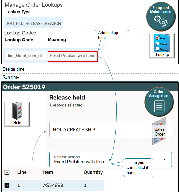

リリース事由の作成
ユーザーが保留を解除した理由を示すために選択できる事由を作成します。
演習
「設定および保守」作業領域で、タスクに移動します。
オファリング: オーダー管理
機能領域: オーダー
タスク: オーダー参照の管理
「オーダー参照の管理」ページで値を入力し、「検索」をクリックします。
属性
値
参照タイプ
DOO_HLD_RELEASE_REASON
DOO_HLD_RELEASE_REASON内: 参照コード領域で、「処理」>「新規」をクリックして値を設定します。
属性
値
参照コード
doo_hldrel_item_ok
表示順序
1
開始日
現在の日付。
終了日
本日から1週間後。
Meaning
品目に関する修正済問題
説明
品目の問題を修正しました。
「保存して閉じる」をクリックします
