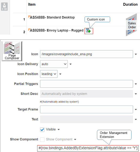

アイコンの表示
アイコン名coverageinclude_ena.pngがあり、品目の一部として表示するとします。 ページ・コンポーザでオーダー管理拡張を使用して、次のものを追加できます:
