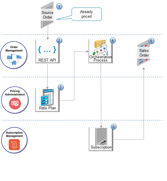

仕組み
ソース・システムにサブスクリプションがあるオーダーを作成します。
ノート
  1. ソース・システムにサブスクリプションがあるソース・オーダーを作成します。 サブスクリプションには、価格設定の詳細を含めることができます。 別の方法として、レート・プランREST APIに価格設定詳細を含めることができます。
  2. REST APIを使用して、ソース・オーダーをOrder Managementにインポートします。 詳細は、ソース・オーダーのインポート・サブトピックを参照してください。
  3. Oracle Pricingでレート・プランを参照する価格表を作成します。 詳細は、「レート・プランのある価格表の管理」を参照してください。
  4. Order Managementでは、オーダー明細に割り当てたオーケストレーション・プロセスを使用して、履行をオーケストレーションします。 Order Managementは、品目を履行し、オーダー・データ、サブスクリプション・データおよびレート・プランの識別子をサブスクリプション管理に送信します。
  5. サブスクリプション管理によってサブスクリプションがアクティブ化されます。 価格設定では、レート・プランおよび使用金額を使用して顧客に請求する金額を計算し、更新された詳細を販売オーダーからOrder Managementに送信します。
  6. Order Managementでは、Order Management(オーダー管理)作業領域の販売オーダーのサブスクリプション番号が表示されます。
ノート
  • 使用料金がある場合は、レート・プランを使用する必要があります。
  • レート・プランはサブスクリプションでのみ使用できます。 カバレッジのあるレート・プランは使用できません。
