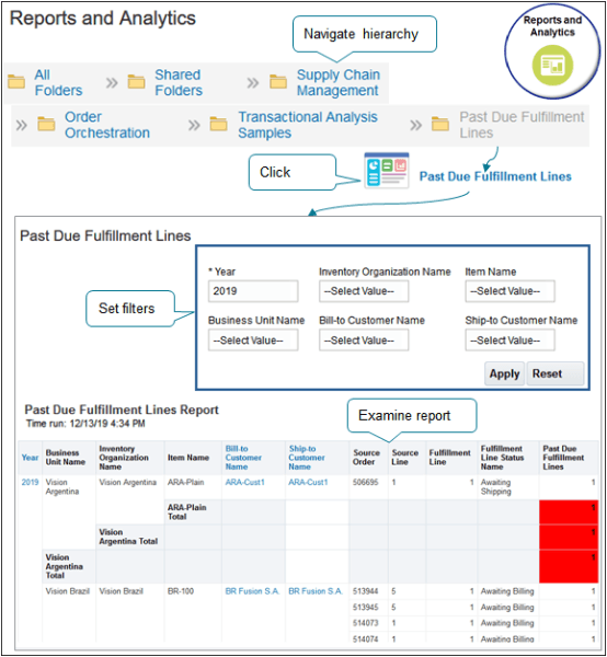

期限超過のオーダー明細があるレポートを確認します。
演習
「レポートおよび分析」作業領域に移動します。
レポートおよびアナリティクス・ページで、「すべてのフォルダ」>「共有フォルダ」をクリックします。
「サプライ・チェーン管理」>「オーダー・オーケストレーション」>「トランザクション分析サンプル」>「納期超過履行明細」をクリックし、「遅延履行明細」リンクをクリックします。
レポートが作成されるまで待機してから、レポート出力を確認します。
検索パラメータを変更してレポートをフィルタし、結果を確認します。
たとえば、請求先顧客名に値を設定し、「適用」をクリックします。

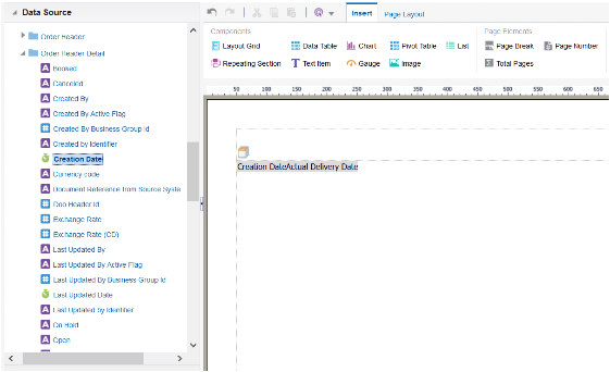

「自分のリアルタイム履行レポート」ページで、「ヘッダーとフッター、縦長」をクリックします。
各要素をデータ・ソース・ツリーからエディタにドラッグ・アンド・ドロップします。
データ・ソース・ツリーで、「オーダー・ヘッダー詳細」を展開し、ツリーからエディタに「作成日」をドラッグ・アンド・ドロップします。
データ・ソース・ツリーで、「履行明細詳細」を展開し、ツリーからエディタに「実績搬送日」をドラッグ・アンド・ドロップします。
エディタがこのレイアウトに類似するまで続行します。
