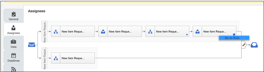

「割当先」タブをクリックします。 新規品目リクエスト・ワークフローが表示されます。ノート: BPMワークリストで使用可能な事前定義済ルール・セットは削除しないでください。

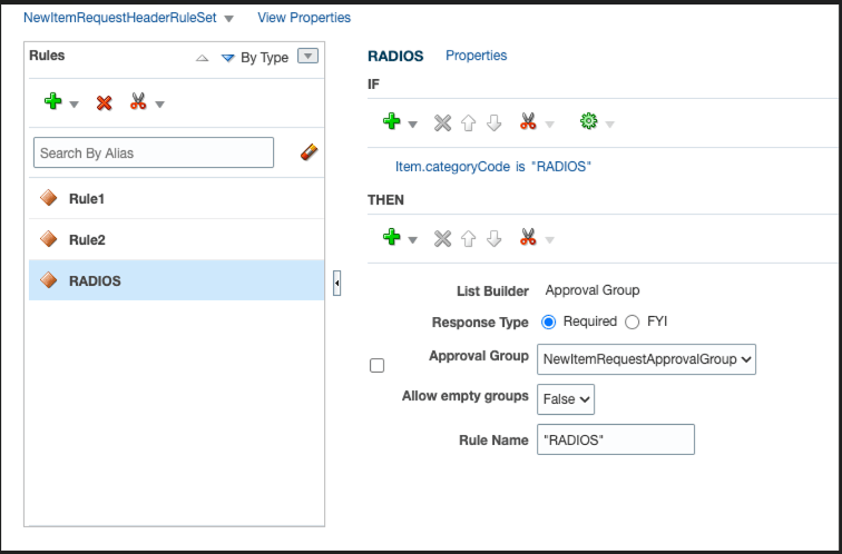

新規品目リクエスト・ヘッダー・ルール・ベースの単一承認者で、ダイヤモンド・アイコン(ワークフロー図内)をクリックし、「ルールに移動」をクリックします。
新しいルールを作成するには、「ルールの追加(プラス・アイコン)」をクリックし、「一般ルール」を選択します。
「プロパティ」をクリックして、ルール名を入力します。 たとえば、インドです。
ルールを展開し、その詳細を入力します。
ここでは、前のステップで作成した品目区分および属性に基づいてIF条件を設定する方法を示します。
- ドロップダウン・リストで「追加」をクリックし、「簡易テスト」を選択します。
- 品目区分に基づいて条件を設定するには、「品目」に続けてドットを入力します。
品目に構成された属性およびプロパティがリストに表示されます。 ルールの作成基準となる属性を選択します。
Or
条件ブラウザを使用して、使用できる属性のビューを改善することもできます。 その方法は次のとおりです。
- 「検索」アイコンをクリックします。 「条件ブラウザ」ダイアログ・ボックスにItemと入力します。
属性は、アプリケーションによって作成されたノードに表示されます。 各ノードを展開して、使用する属性を検索して選択することをお薦めします。
この例では、ItemおよびCategoryCodeがノードです。
- 「品目クラスがラジオ」に基づいてルールを作成するには、「品目」 > 「カテゴリ・コード」を選択し、OKをクリックします。
- 式Item.categoryCodeがIF条件に挿入されます。
- 品目カテゴリの承認を「ラジオ」としてグループにルーティングするとします。
式ビルダーで、演算子として「is」を選択し、「RADIOS」と入力します。
属性グループに基づいて条件を設定するには、例付きのルール構文に関するトピックを参照してください。
THEN条件の設定方法を次に示します:
「追加」 > 「承認者の追加」 > 「承認グループ」をクリックします。
レスポンス・タイプ: 必須
承認グループ: 新規品目リクエストの承認グループを選択
空のグループの許可: False
「検証」をクリックし、「保存」アイコンをクリックします。
ルールをアクティブ化するには、「タスクのコミット」アイコンをクリックします。
新規品目リクエストを管理するためのルール作成のイメージを次に示します。

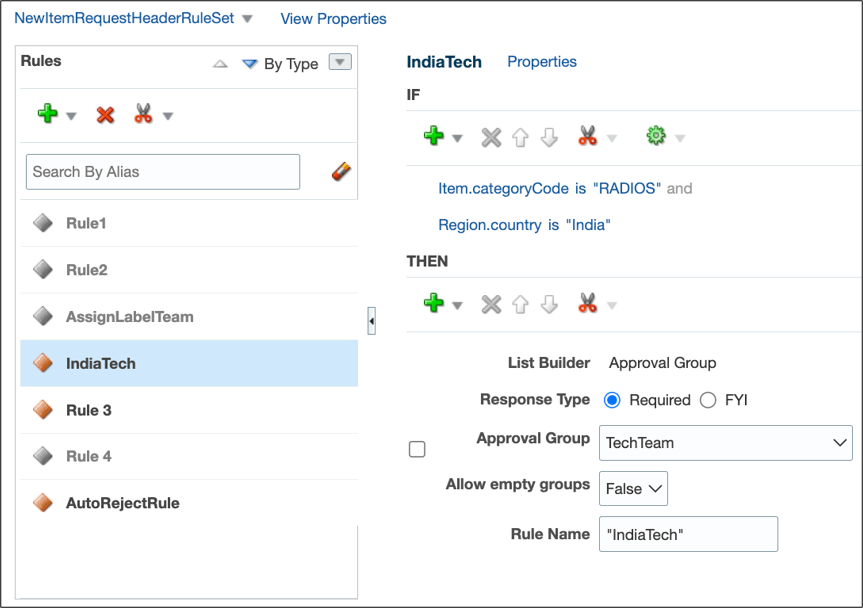

例を使用したルール構文
承認ルールの記述中に注意する必要がある事項を次に示します:
「非ルート品目区分に属性グループを関連付ける場合」、および品目クラスと属性グループの両方に内部名(API名)が定義されています。次の構文を使用します:
[<Attribute Group Name API>].[<Internal Attribute Name>]サンプル: 品目区分がRadioで、国がIndiaであるとします。 承認グループは技術チームです。 ルールは次のように記述されます:
Item.categoryCodeはRADIOSであり、
Region.countryは「インド」です
THEN
承認グループ: TechTeam
BPMワークリストで新規品目リクエストの前追加ルールを示すイメージを次に示します。
品目区分がRADIOSで、Regionという名前の拡張可能フレックスフィールドが新規品目リクエストに定義され、国属性の値がIndiaの場合、新規品目リクエストが承認ステータスに移動すると、TechTeam承認グループで定義されたユーザーが承認通知を受け取ります。
