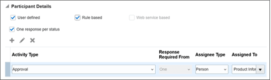

変更タイプについては、承認がルールベースに設定されていることを確認してください。
これを行うには、製品管理オファリングの変更オーダー・タイプの管理タスクを実行します。 変更タイプを編集して、承認をルールベースに設定します。

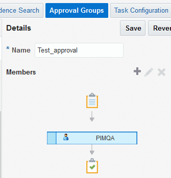

この図は、承認グループとそのメンバーを示しています。
変更オーダー承認グループの作成
「設定および保守」作業領域から、製品管理オファリングの「承認グループの管理」タスクを実行します。
「承認グループの作成」をクリックします。
グループの名前を入力し、「保存」をクリックします。 たとえば、ComplianceTeamグループを作成して、コンプライアンス関連のすべての変更をこのグループにルーティングします。 グループ名にスペースを使用しないでください。
「メンバーの追加」をクリックします。
「グループに追加」ダイアログで、ユーザーまたは既存の承認グループを選択し、OKをクリックします。
承認グループを保存します。

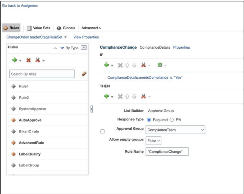

拡張可能フレックスフィールド属性の変更に基づくルールの例を次に示します。
「コンプライアンス詳細」という名前の拡張可能フレックスフィールドが変更オーダーで定義され、属性meetsComplianceの値が「はい」の場合、ComplianceTeamという承認グループで定義されたユーザーは、変更が承認ステータスに移動すると承認通知を受け取ります。

この図は、コンプライアンス・ルールを示しています:

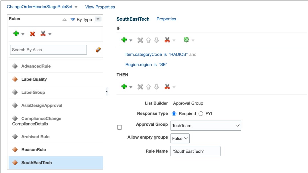

サンプル: 品目区分がRadioでRegionがSouthEastで、承認グループがTechnology Teamであるとします。 ルールは次のように記述されます:
Item.categoryCodeはRADIOSであり、
Region.regionはSEです
THEN
承認グループ: TechTeam
BPMワークリストで追加されたルールを示すイメージを次に示します。
影響を受ける品目の品目区分がRADIOSで、Regionという名前の(品目の)拡張可能フレックスフィールド属性がSouthEastに設定されている場合、TechTeam承認グループのユーザーは、変更オーダーが承認ステータスに移動すると承認通知を受け取ります。

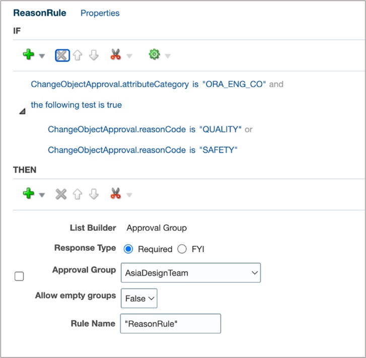

変更ヘッダー属性に基づく承認者の割当
たとえば、変更の事由が品質または安全である設計変更の承認を管理するとします。 承認をAsiaDesignTeam承認グループにルーティングします。
If文で「拡張追加または変更されたオプション(プラス)」アイコンをクリックし、「簡単なテスト」を選択します。
[Enter]:ChangeObjectApproval.attributeCategory is "ORA_ENG_CO"-
「追加」 > 「ネストされたテスト」をクリックします。 [Enter]
ChangeObjectApproval.reasonCode is "QUALITY"Or
ChangeObjectApproval.reasonCode is "SAFETY" Then文で、承認グループを次のように入力します:
AsiaDesignTeamBPMワークリストで追加された承認ルールを示すイメージを次に示します。
設計変更で、変更の事由コードが「品質」または「安全」の場合、変更が承認ステータスに移動されると、AsiaDesignTeam承認グループで定義されたユーザーは承認通知を受け取ります。

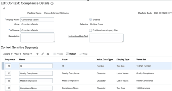

承認をComplianceTeam承認グループにルーティングすることで、コンプライアンスを満たしていない変更オーダーの承認を管理するとします。 拡張可能フレックスフィールドは次のように定義されています:
属性グループAPI名=
ComplianceDetails - 属性コード=
meetsCompliance
値はリストであり、「はい」と「いいえ」が含まれます。

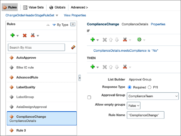

「もし」文で、「拡張追加または変更されたオプション」 (プラス)アイコンをクリックし、「簡単なテスト」を選択します。 [Enter]
ComplianceDetails.meetsCompliance is "No"ComplianceTeamコンプライアンス変更を承認グループにルーティングするために作成された承認ルールを示すイメージを次に示します。
コンプライアンス詳細が変更オーダーで定義され、meetsCompliance属性の値が「いいえ」の場合、ComplianceTeam承認グループで定義されたユーザーは、変更が承認ステータスに移動すると承認通知を受け取ります。

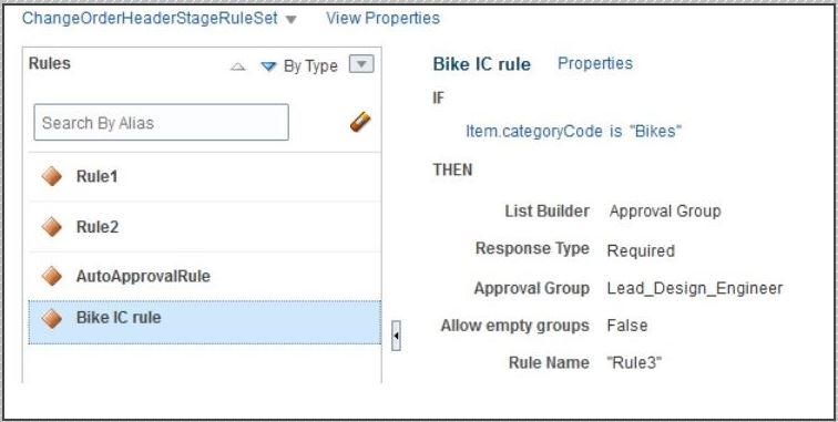

品目区分に基づく承認者の割当
If文で「拡張追加または変更されたオプション(プラス)」アイコンをクリックし、「簡単なテスト」を選択します。 [Enter]
Item.categoryCode is "bikes" - Then文で、承認グループを次のように入力します:
Lead_Design_EngineerBPMワークリストで追加された承認ルールを示すイメージを次に示します。
影響を受ける品目の品目区分が「バイク」の場合、Lead_Design_Engineer承認グループで定義されたユーザーは、変更が承認ステータスに移動すると承認通知を受け取ります。
