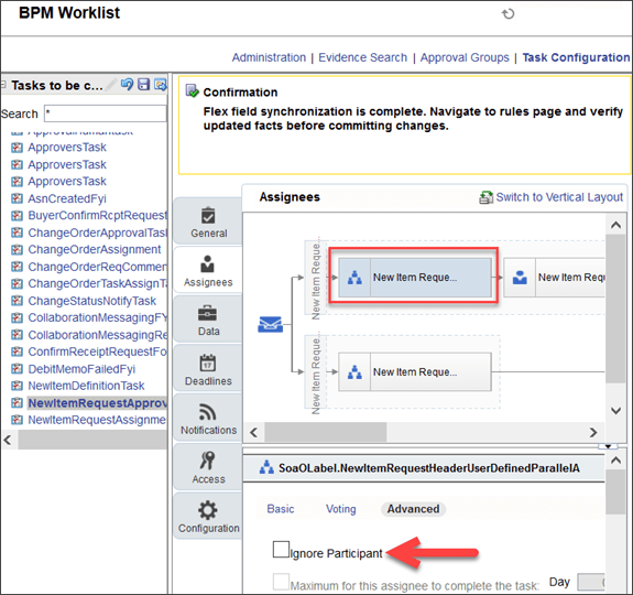

ルールに対して「参加者の無視」オプションを選択した。 参加者を含める手順は、次のとおりです。
BPMワークリストにナビゲートします。
「割当先」タブで、関係者を選択します。 「拡張」タブをクリックします。
「参加者の無視」の選択を解除します。
参加者を含める方法を示す画面を次に示します。

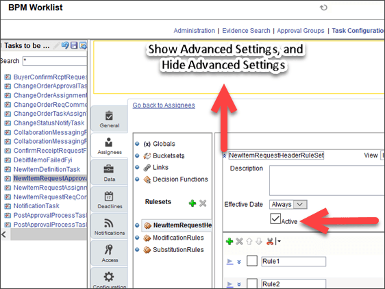

NewItemRequestHeaderRuleSetがアクティブでない。 このルール・セットをアクティブ化するには、次のようにします。-
BPMワークリストにナビゲートします。
参加者を選択します。 ダイヤモンド・アイコンをクリックし、「ルールに移動」を選択します。
ルール・セットの横に表示される拡張設定の表示(二重下向き矢印アイコン)をクリックします。
「アクティブ」を選択します。
ルール・セットをアクティブ化する方法を示す画面を次に示します。
