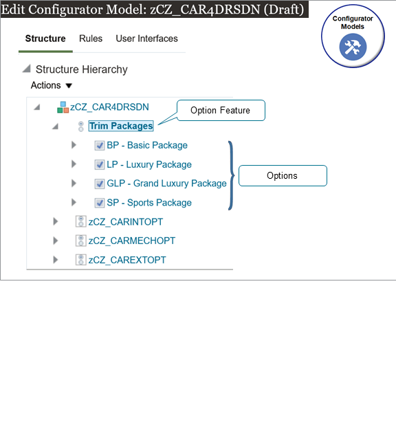

  1. モデルのワークスペースを開きます。
  2. 構造階層領域で、zCZ_CAR4DRSDN 「ルート・ノード」をクリックします。
  3. 「処理」>「作成」>「オプション機能」をクリックします。
  4. 表示されるダイアログで、値を設定します。
    属性
    名前 パッケージのトリム
    最小選択
    1
    このオプション機能では、ユーザーが一度に選択できるオプションの最小数を指定します。
    最大選択数
    1
    このオプション機能では、ユーザーが一度に選択できるオプションの最大数を指定します。
    オプション数量使用可能
    いいえ
    ユーザーに各オプションの数量を入力できるようにするには、この属性をYesに設定します。 オプション数量の使用可能をYesに設定した場合は、オプション当たりの最大数量属性も設定する必要があります。
  5. OKをクリックし、構造階層領域に「パッケージのトリム」オプション機能が含まれるようになったことを確認します。
  6. 構造階層領域で、「パッケージのトリム」をクリックし、「処理」>「作成」>「オプション」をクリックします。
  7. 表示されたダイアログで、値を入力し、「適用して別の作成」をクリックします。
    属性
    名前 BP基本パッケージ
  8. 他のオプションについてステップ6を繰り返します。

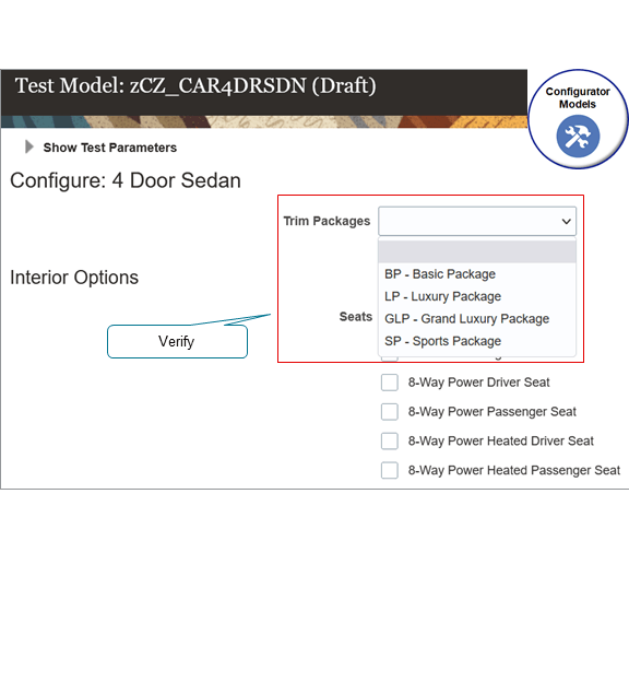

  9. 「保存」をクリックし、「テスト・モデル」をクリックして、表示されるダイアログでOKをクリックします。
  10. 「モデルのテスト」ページで、ユーザー・インタフェースに新しいオプション機能が表示され、各オプションを選択できることを確認します。
    10. 「テストのモデル」ページで、ユーザー・インタフェースに新しいオプション機能が表示され、各オプションを選択できることを確認します。
