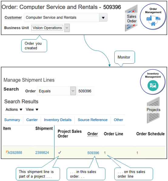

在庫の確認
  1. Inventory Managementへのアクセスに使用できる権限でOracle Applicationsにサインインします。
  2. 「在庫管理」作業領域に移動します。
  3. 「在庫管理」ページで、「タスク」→「タスクの表示」→「出荷」→「出荷明細の管理」をクリックします。
  4. 「出荷明細の管理」ページの「オーダー」属性で、オーダー管理で作成した販売オーダー(509396など)を問い合せて、結果を確認します。
    「出荷明細の管理」ページの「オーダー」属性で、販売オーダー番号(509396など)を問い合せて、結果を確認します。
    ノート
    • 「表示」→「列」を使用して、必要な列を表示します。
    • 「プロジェクト販売オーダー」属性を確認して、プロジェクトの一部である明細を識別します。 プロジェクト販売オーダーは、出荷明細がプロジェクトの一部であることを示します。 Shippingでは、販売オーダーからプロジェクト原価詳細を取得し、Cost Managementに送信して在庫トランザクションにこれらの原価を含めます。
    • 販売オーダーを識別するオーダー属性と、出荷明細が参照するオーダー明細を識別するオーダー明細属性を調べます。

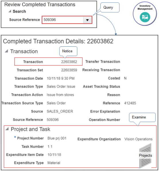

  5. 「取消」をクリックし、「在庫管理」ページで「タスク」→「タスクの表示」→「在庫」→「完了トランザクションのレビュー」をクリックします。
  6. 販売オーダー番号の「ソース参照」属性を検索し、「プロジェクトおよびタスク」領域でプロジェクト詳細を確認します。
    販売オーダー番号の「ソース参照」を検索し、プロジェクト詳細を確認します。
    ノート
    • Inventory Managementでは、販売オーダーに対する在庫の出庫トランザクションを処理し、プロジェクト原価詳細をCost Managementに送信します。
    • Cost Managementでは、出荷品目をプロジェクトに賦課します。
    • 「トランザクション」属性の値が22603862であることを確認します。 これを次に使用します。

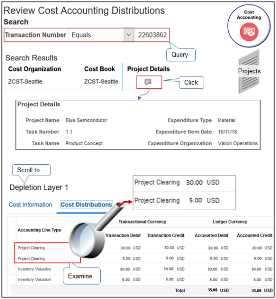

会計の確認
「原価会計」作業領域を使用して、プロジェクトの会計を確認します。
  1. 原価会計にアクセスするために使用できる権限でサインインします。
  2. 「原価会計」作業領域に移動します。
  3. 「原価会計」ページで、「タスク」→「原価会計配分のレビュー」をクリックします。
  4. 「原価会計配分のレビュー」ページで「拡張」をクリックし、「トランザクション番号」属性で、前述の値22603862を問い合せます。
  5. 検索結果の「プロジェクト詳細」列のアイコンをクリックして詳細を確認します。
  6. 「減耗レイヤー」領域まで下にスクロールし、「原価配分」をクリックします。
  7. 属性を確認します。
    属性
    会計明細タイプ
    プロジェクト決済
    Cost Accountingでは「会計明細タイプ」属性を「プロジェクト決済」に設定して、プロジェクト原価詳細をProject Costingに送信できます。
    Project Costingでは、出荷品目をプロジェクトに賦課します。
  8. 「プロジェクト決済」行の次のような値を確認します。
    • トランザクション負債
    • トランザクション貸方
    • 計上済負債
    • 計上済貸方
    • 原価要素タイプ
