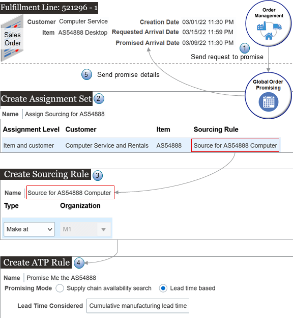

一例を検討してみます。 M1ファクトリでAS54888を製造し、Computer Service and Rentals顧客に販売するとします。
仕組み
  1. 「オーダー管理」作業領域で、「品目」属性にAS54888、「顧客」属性にComputer Service and Rentalsがある販売オーダーを作成します。 オーダー管理で、オーダーを納期処理するための要求が納期回答に送信されます。
  2. 納期回答で、「グローバル・オーダー納期回答」作業領域で作成した割当セットが使用され、品目のソーシングに使用するソース・ルールが識別されます。 この例の場合、
    • 割当レベルを「品目と顧客」に設定して、割当に焦点を当てます。
    • セットで顧客と品目を指定します。
    • 使用するソース・ルールを指定して、品目の履行に使用する必要のあるソースが納期回答で認識されるようにします。
    納期回答では、割当セットで指定した顧客と品目が履行明細の顧客と品目に一致する場合にのみ、この割当セットが使用されます。
  3. 納期回答では、作成したソース・ルールを使用して、品目の納期処理に使用するソースが識別されます。 この例では、M1ファクトリで製造するように指定します。
  4. 納期回答では、作成したATPルールを使用して、品目が納期処理に使用可能になる時期が判断されます。 リード・タイムを使用して有効数量を判断するように指定するとします。 履歴データから、品目の作成に5日、品目を出荷するための移動時間に3日かかることがわかっています。
  5. 22年3月1日に納期処理要求がオーダー管理によって送信され、今日は22年3月1日です。 納期回答では、Computer Service and Rentalsに品目を搬送するには8日と計算されるため、22年3月9日の約束到着日が送信されます。 これは、要求された到着日の6日前に到着し、顧客が満足することを意味します。
