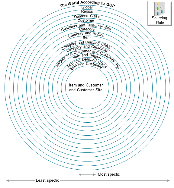

グローバル・ソース・ルールの割当レベル
最も具体的な行1から最も具体的ではない行15までリストされた、グローバル・ソース・ルールのレベルを次に示します。
具体性 割当レベル 次の場合にソース・ルールを割当 すべてに適用

次に、これを別の方法でビジュアル化します。
