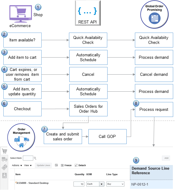

Vision Systemsという名前のeCommerceシステムで、Oracle Applicationsの一部ではないショッピング・カートを使用して、ソース・オーダーを取得するとします。
Vision Systemsという名前のeCommerceアプリケーションで、Oracle Applicationsの一部ではないショッピング・カートを使用して、ソース・オーダーを取得するとします。
  1. eCommerceアプリケーションのユーザーが品目を買い求めます。
  2. 有効数量クイック・チェックREST APIを使用してグローバル・オーダー納期回答をコールします。
    • 納期回答では、サプライ・チェーンの品目に対して現在使用可能な供給に関する詳細を取得します。
    • 供給が使用可能な場合、納期回答では品目の供給が予約され、需要ソース明細参照としてNP-0612-1が使用されます。
    • 納期回答では結果をeCommerceアプリケーションに通信します。 アプリケーションの結果を使用して、品目が使用可能かどうかを表示できます。
      オプションとして配賦ルールを設定でき、納期回答がそれらを使用して有効数量をチェックします。 詳細は、「REST APIを介した供給の割付」を参照してください。
  3. ユーザーは、eCommerceアプリケーションのショッピング・カートに品目を追加します。 REST APIの自動スケジュールを使用して、Global Order Promisingをコールします。 詳細は、Oracle Supply Chain Management CloudのREST APIに移動し、オーダー管理 > グローバル・オーダー納期回答を展開して、自動スケジュールをクリックします。
  4. カートが失効した場合、またはユーザーがカートから品目を削除した場合は、REST APIの取消し操作を使用して販売オーダーを取り消すことができます。
  5. ユーザーがカート内の品目の数量を変更するか、別の品目をカートに追加する場合は、REST APIの自動スケジュールを使用してGlobal Order Promisingをコールし、納期回答は需要を処理し、リクエストを満たすために必要な供給を予約します。
  6. ユーザーはショッピングを終了し、チェック・アウトします。
    • オーダー・ハブの販売オーダーREST APIを使用してOracle Order Managementに要求を送信し、Vision Systemsソース・システムでソース・オーダー12345の販売オーダーを作成します。 1つのオーダー明細、明細1が含まれます。
    • インポート・ペイロードのソース・オーダーの「需要ソース明細参照」属性を、Vision Systemsにとって意味のある値に設定します。 この例では、属性をNP-0612-1に設定するとします。
  7. オーダー管理では、オーダー履行に要求が自動的に発行されます。 オーダー明細1のオーダー明細属性を1-1に設定し、オーダー12345の予定明細1にリクエストを送信します。
    オーケストレーション・プロセスを使用して、オーダー管理の他の販売オーダーと同様に、販売オーダーを発行する前にその販売オーダーをオーケストレーションすることもできます。 たとえば、与信チェック、支払のオーケストレーション、品目の価格再設定などを行います。
  8. 納期回答は、NP-0612-1にすでに予約されている供給を履行明細1-1にスワップします。 納期回答では、カート内の各明細の供給が予約され、オーダーがスケジュールされて、スケジュール詳細がオーダー管理に戻されます。
  9. Order Management作業領域の「オーダー明細」セクションには、オーダー明細1-1の「需要ソース明細参照」属性にNP-0612-1が表示されます。 これを使用して、カートの履行を追跡できます。 Order Management作業領域を使用して、Oracle Order Managementの他の明細と同様に、オーダー明細を管理できます。
