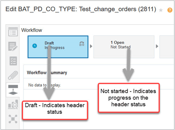

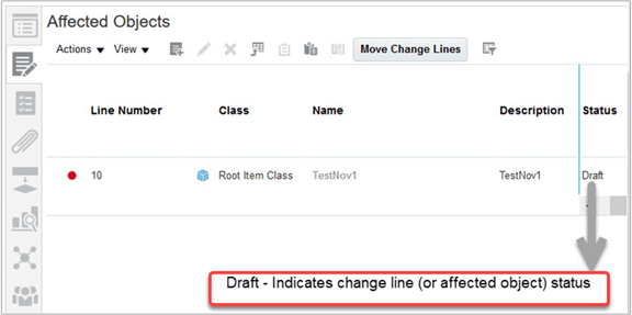

変更明細を取り消すことができるかどうかを決定する要因
変更明細を取り消すことができるかどうかは、次の要因によって決まります。
変更オーダーのヘッダー・ステータス
ヘッダー・ステータスの進捗。
- アナリスト(割当て先)でない場合は、追加のワークフロー制御表に定義されている権限に関係なく、BPMWorkflowScmAdmin権限が割り当てられている必要があります。 ノート: 割当て先を変更する場合は、新しい割当て先にBPMWorkflowScmAdmin権限を割り当てる必要があります。
