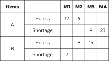

すべての品目とロケーションの組合せに対する過剰在庫および在庫不足の計算
過剰在庫および在庫不足は、在庫再残高計算ロジックに従って、クラスタのすべての品目とロケーションの組合せに対して計算されます。
品目Aの場合、事業所M1およびM2の超過在庫はそれぞれ12ユニットおよび6ユニットで、事業所M3およびM4の在庫不足はそれぞれ9ユニットおよび23ユニットです。
品目Bの場合、事業所M2およびM3にはそれぞれ8ユニットおよび15ユニットの超過在庫があり、事業所M1には7ユニットの在庫不足があります。
置換チェーンと交替チェーンは、最初は無視されます。
次の図は、事業所の過剰在庫および在庫不足を示しています:
事業所の過剰在庫および在庫不足を示す図

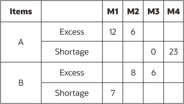

各ロケーションでの最終品目代替および交替
最終品目代替および交替は、各事業所内で実行されます。
ロケーションM3では、品目Bが品目Aの代替であるため、品目Aの在庫不足が品目Bの15ユニットの超過在庫から満たされます。 品目Aの代替供給は9単位で、品目Bの代替需要は9単位です。 品目Bの残りの超過在庫は6ユニット(15-9)です。
次の図は、各事業所内での最終品目代替および交替の結果を示しています:
各事業所内での最終品目代替および交替の結果を示す図

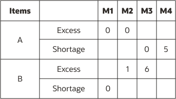

代替品目および交替品目を使用したクラスタ全体の在庫再残高計算
最後に、クラスタ全体のロケーションに対して在庫再残高計算が実行され、在庫不足を満たすために代替品目と交替品目が使用されます。
ロケーションM4の在庫不足は品目Aに対して5ユニットで、ロケーションM3の超過在庫は品目Bに対して6ユニットです。 したがって、品目Bは品目Aの代替であるため、事業所M4の品目Aの在庫不足を満たすために、品目Bの5ユニットの計画オーダーが作成されます。 品目Aの代替供給は5ユニットで、品目Bの代替需要は5ユニットです。 この計画オーダーの後、ロケーションM4の品目Aの在庫不足は0ユニットで、ロケーションM3の品目Bの超過在庫は1ユニットです。
次の図は、代替品目および交替品目を使用したクラスタの場所全体の在庫リバランスの結果を示しています。代替品目および交替品目があるクラスタのロケーション全体での在庫再残高計算の結果を示す図
