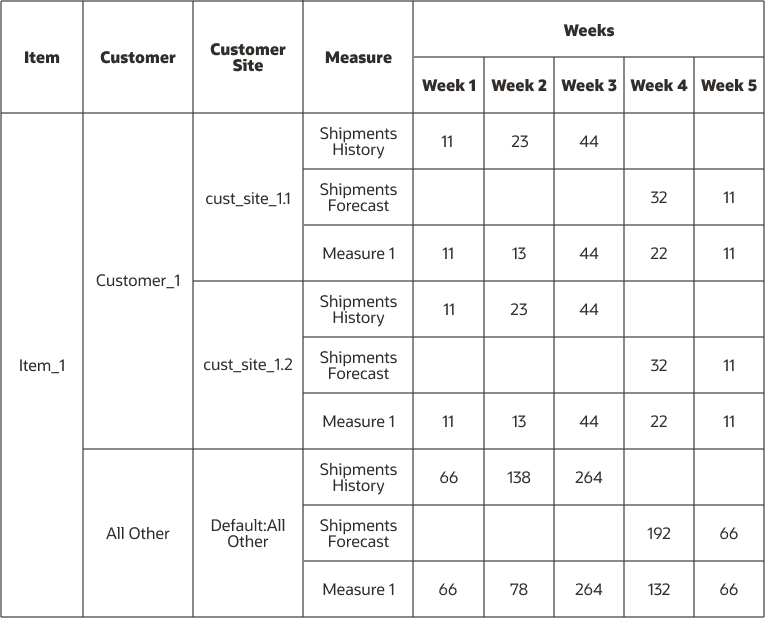

「ゾーンを無視」列の使用方法
KeyCusOptnHeader_ワークシートで、「ゾーンの無視」列に次のいずれかの値を入力する必要があります:
  • はい: この値を入力すると、非主要顧客のデータがプレースホルダーの「デフォルト:その他すべて」サイトに集計されます。
  • いいえ: この値を入力すると、非キー顧客のデータは、<zone name>:「その他すべて」形式で指定されたプレースホルダー・サイトに集計されます。ここで、ゾーン名は顧客サイトの基礎となるゾーンを参照します。 顧客サイトの基礎となるゾーンがない場合、データはプレースホルダーの「デフォルト:その他すべて」サイトに集計されます。
    たとえば、顧客ゾーン階層のゾーン・レベルを指定した場合、非キー顧客のデータは、ゾーン名がゾーン・レベルのメンバーの名前を参照する<zone name>:「その他すべて」形式で名前が付けられたサイトに集計されます。 メンバーがZone1、Zone2およびZone3で、KeyCusOptnMembers_ワークシートの「レベル・メンバー名」列にZone1のみが指定されている場合、Zone2およびZone3のサイトのデータは、Zone2:All OtherおよびZone3:All Otherのサイトに集計されます。
    または、顧客事前定義階層の顧客レベルを指定した場合、非主要顧客のデータは、<zone name>:「その他すべて」形式で指定されたサイトに集計されます。ここで、ゾーン名は、顧客レベルのメンバーのサイトの基礎となるゾーンの名前を参照します。 メンバーがCustomer1、Customer2およびCustomer3で、KeyCusOptnMembers_ワークシートの「レベル・メンバー名」列でCustomer1のみが指定されている場合、Customer2およびCustomer3のサイトのデータは、<zone name>:All Otherサイトに集計されます。
この列に値を入力しない場合、値は「いいえ」とみなされます。
次の表に示すように、4人の顧客がある例を考えてみます:
顧客 主要顧客? ゾーン 顧客サイト
Customer_1 Zone_1 cust_site_1.1, cust_site_1.2
Customer_2 いいえ Zone_2 cust_site_2.1, cust_site_2.2
Customer_3 いいえ Zone_3 cust_site_3.1, cust_site_3.2
Customer_4 いいえ ゾーンが指定されていません cust_site_4.1, cust_site_4.2
非主要顧客のデータを集計する際にゾーンを無視することを選択した場合、次の表は、これらの顧客のデータがどのように格納されるかを示しています:
ゾーンが考慮されない場合の非主要顧客のデータの集計を示す図。
