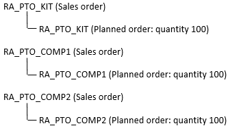

RA_PTO_KITはPTOキットで、RA_PTO_COMP1およびRA_PTO_COMP2は使用方法が1のコンポーネントです。 数量100のRA_PTO_KITに販売オーダーがあります。 Order Managementでは、PTOキット・コンポーネントの販売オーダー明細も作成されます。 この場合、販売オーダー明細は次のようになります:
  • RA_PTO_KITの販売オーダー(数量100)
  • RA_PTO_COMP1の販売オーダー(数量100)
  • RA_PTO_COMP2の販売オーダー(数量100)
RA_PTO_KITの販売オーダーを満たすために、Supply Planningによって計画オーダーが作成されます。 供給計画(制約付きまたは制約なし)では、PTOキットの販売オーダーから発生した計画オーダーは、そのコンポーネントに展開されません。 この場合、計画オーダー需要はRA_PTO_COMP1およびRA_PTO_COMP2に対して作成されません。 販売オーダー・ラインごとに個別の計画注文が作成されます。
したがって、この例では次の供給が作成されます:
各販売オーダーに対して計画オーダー数量100が作成されます: RA_PTO_KIT、RA_PTO_COMP1およびRA_PTO_COMP2。

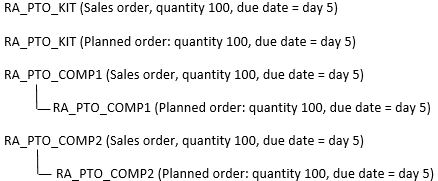

供給プランの実行後の需要と供給の全体像:
各キットおよびコンポーネントには、販売オーダー数量が100、計画オーダー数量が100、すべて期日が5日で表示されます。

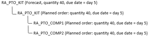

5日目に、数量140の予測はPTOキットの販売オーダーによって消費され、残りの予測は供給計画によって次のように計画されます:
数量40のRA_PTO_KIT予測は、計画オーダー数量が40のRA_PTO_KITが展開されたビューに表示され、さらにコンポーネントRA_PTO_COMP1およびRA_PTO_COMP2に分割され、計画オーダー数量が40になります。

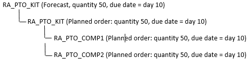

10日目には、予測の消費がないため、全数量が供給計画によって計画されます。 PTOキットの計画オーダーは、さらにキット・コンポーネントに展開されます。
数量50のRA_PTO_KIT予測は、計画オーダー数量が50のRA_PTO_KITが展開されたビューに表示され、さらにコンポーネントRA_PTO_COMP1とRA_PTO_COMP2に分割され、計画オーダー数量が50になります。
