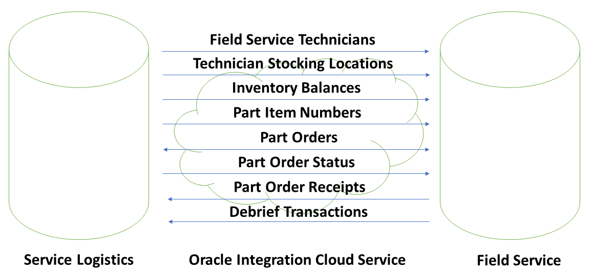

次の図は、Oracle Service Logistics - Oracle Field Service | サプライ・チェーン・データの統合レシピ・パッケージ内の統合を使用して、サービス・ロジスティクスとフィールド・サービス間の情報フローを示しています:
コンポーネント・アーキテクチャと情報フローの図は、サービス・ロジスティクスとフィールド・サービスの間のOracle Integration Cloud (OIC)サービスを示しています。 フィールド・サービス技術者は、サービス・ロジスティクスからフィールド・サービスにフローします。 技術者在庫事業所は、サービス・ロジスティクスからフィールド・サービスにフローします。 在庫残高は、サービス・ロジスティクスからフィールド・サービスにフローします。 部品品目番号は、サービス・ロジスティクスからフィールド・サービスにフローします。 部品オーダーは、サービス・ロジスティクスからフィールド・サービス、フィールド・サービスからサービス・ロジスティクスにフローします。 部品オーダー・ステータスは、サービス・ロジスティクスからフィールド・サービスにフローします。 フィールド・サービスからサービス・ロジスティクスへの部品オーダー受入フロー。 フィールド・サービスからサービス・ロジスティクスへの報告トランザクション・フロー。
次に、Service Logistics to Field Serviceの統合の概要を示します:
フィールド・サービス技術者ダウンロード: フィールド・サービス技術者は、Oracle Fusion取引先コミュニティ・モデルで個人パーティとして設定されます。 フィールド・サービス技術者使用は、サービス・ロジスティクス・フィールド・サービス技術者管理設定UIなど、複数のOracle Cloudユーザー・インタフェース(UI)から個人パーティに関連付けることができます。 次に、統合クラウド・サービスによって、技術者が存在しない場合はフィールド・サービスに技術者が作成され、技術者がすでに存在する場合はその技術者が更新されます。
在庫事業所および在庫残高のダウンロード: Oracle Fusion Inventory Managementで定義された保管場所は、サービス・ロジスティクス在庫事業所の管理設定UIで在庫事業所として設定できます。 在庫事業所として定義されると、これらの保管場所には技術者タイプが割り当てられます。 在庫事業所は、サービス・ロジスティクス・フィールド・サービス技術者管理設定UIで技術者に割り当てることができます。 在庫事業所には、技術者が顧客の問題の修正時に使用する部品在庫が保持されます。 その後、統合クラウド・サービスは、在庫事業所とその在庫残高をInventory ManagementからField Serviceに定期的に同期します。
在庫事業所および在庫残高の増分ダウンロード: すべての在庫残高をロードするのではなく、完了に時間がかかるため、統合と同じ日に取引された品目のみがロードされます。 これは、すべての品目の小さいサブセットであり、はるかに高速に実行されます。 このインテグレーションは、1日に複数回、および1週間に1回実行されるように設定する必要があります。
技術者在庫残高ダウンロード: 在庫事業所および在庫残高のダウンロードの別のオプションとして、この統合では、在庫残高がトラック・リソースではなく技術者リソースに直接格納されます。 これは、Oracle Field Service Cloud (OFSC)のお客様におけるより一般的なアプローチです。 サービス・ロジスティクスで定義された、技術者のデフォルトの使用可能な在庫事業所の在庫残高のみが同期されます。 この統合は、技術者が1つの在庫事業所にのみ割り当てられている場合にのみ使用してください。
技術者在庫残高増分ダウンロード: すべての在庫残高をロードするかわりに、完了までに時間がかかる場合があります。ロードされるのは、統合を実行した日と同じ日に処理された品目のみです。 これは、すべての品目の小さいサブセットであり、はるかに高速に実行されます。 インテグレーションを1日1回、および週1日に複数回実行するように設定する必要があります。 この統合は、技術者が1つの在庫事業所にのみ割り当てられている場合に使用する必要があります。
部品品目番号ダウンロード: Supply Chain Cloudの部品カタログがOFSCにダウンロードされるため、フィールド・サービス技術者はどの部品をオーダーできるかを把握できます。 資材サービス請求タイプがあり、ユーザーの「デフォルト在庫組織」プロファイル・オプション(INV_DEFAULT_ORG_ID)に一致する在庫組織がある品目のみがOFSCにダウンロードされます。
部品オーダーおよび受入: フィールド・サービス・エージェントは、Oracle Field Service Cloud (OFSC)から直接部品オーダーを開始できます。 この処理により、関連付けられた作業オーダー内に部品要件明細が生成されます。 部品の分類に基づいて、転送オーダー(在庫管理部品の場合)または購買要件(購買のみ部品の場合)が作成されます。
Oracle Service LogisticsとOFSCの間の部品処理統合は、4つの主要な統合によって実現されます。これらはすべて、Oracle Integration Cloud (OIC)マーケットプレイスのOracle Field Service | Integrate Supply-Chain Dataレシピ・パッケージの一部として提供されます。
