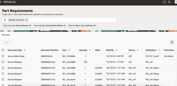

「検索」フィールドの選択可能なフィルタ・チップには、次のものがあります:
希望入手日
文書タイプ
ソーシング・ステータス
出荷先住所タイプ
作業オーダー・エリア
検索バー
フィルタ・チップの提案バー
虫眼鏡アイコン
部品所要量結果表

検索バーが開き、フィルタ・チップが表示され、検索のニーズに応じて追加または削除できます。 選択可能なフィルタ・チップは次のとおりです:
デフォルトでは、検索ページには、「希望入手日」が「今週」に設定された部品要件がリストされます。 フリー・テキストを入力することもできます。これにより、次の部品要件属性を検索できます:
アプリケーションはオートコンプリートおよびファジー・ロジックをサポートしているため、検索語を部分的に入力できます。 次の属性はオートコンプリートをサポートしています:
品目属性では、あいまいなロジックもサポートされます。 |
フィルタ・チップの提案バー |
フィルタ・チップが検索バーに表示され、結果セットをフィルタするための提案が提供されます。 たとえば、部品要件の文書タイプのフィルタ提案が表示される場合があります。 このフィルタ・チップを選択すると、結果をフィルタできます。 提案バーでいずれかのフィルタ・チップを選択すると、検索バーに追加され、結果表がフィルタされます。 |
虫眼鏡アイコン |
虫眼鏡アイコンを使用すると、事前定義済のフィルタ・チップとその関連値に基づいて結果をフィルタできます。 具体的には、虫眼鏡は、事前選択された値を持つフィルタ・チップを示します。 次に例を示します。
部品所要量結果表 |
「部品要件」結果表には、検索基準およびフィルタに基づいた部品要件がリストされます。 列ヘッダーの横にある矢印を選択して結果をソートすることもできます。 最初にページを開いたとき、部品要件は文書タイプでソートされます。 選択した部品明細の「オーダー」ボタンをクリックして、部品の転送オーダーまたは予約を作成できます。 ノート: 部品明細がサービス・リクエストであるか、転送オーダーまたは予約がすでに存在するサービス作業オーダーである場合、オーダーボタンは無効です。
「部品要件の作成」ボタンをクリックして「部品所要量」ヘッダー・ページを開き、部品を追加します。
「部品の管理」アイコンをクリックして、「部品要件」詳細ページを開き、ヘッダー情報およびすべての部品要件を表示します。
