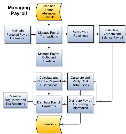

この図は、給与サイクル・プロセス・フローを示しています。
次の図は、各給与サイクル・タスクを示しています。
