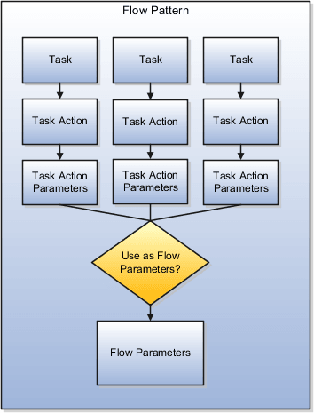

フロー・パターン内の各タスクでは、送信、ロールバック、再試行にマーク、再試行、表示などのタスク処理がサポートされます。 タスク処理パラメータにより、アプリケーションでのタスクの処理方法やフロー・パターンでのタスク間の関係が制御されます。
フロー・パラメータは、タスク処理パラメータのサブセットです。 これにより、フロー・パターン内のタスクを正常に完了するために必要な情報が提供されます。
一部のタスク・パラメータの値は導出やデフォルト設定ができないため、手動で入力する必要があります。 他のパラメータはデフォルト設定されるか、または導出されます。 使用可能なタスク・パラメータのリストから新しいフロー・パラメータを追加したり、既存のフロー・パラメータの詳細を更新できます。
