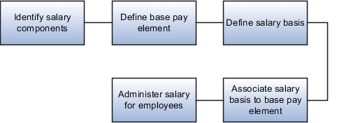

給与の管理には次のステップが含まれます
