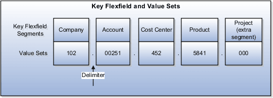

原価配賦キー・フレックスフィールドの構造
原価配賦キー・フレックスフィールドに使用する体系を決定し、原価配賦キー・フレックスフィールドを使用して設定します。
フレックスフィールドの構造は、セグメントの順序や、セグメントに入力されたデータの検証に使用される値セットなどのセグメントを定義します。 原価勘定科目の各セグメントを構成します。 たとえば:
セグメント1 =会社
セグメント2 =コスト・センター
セグメント3 =勘定科目番号
セグメント4 =プロジェクト・コード
たとえば、次の原価配賦キー・フレックスフィールドが設定されている会社の給与原価勘定科目番号は01.200.60001.987654です:
Company = 01
コスト・センター= 200
アカウント番号= 60001
プロジェクト・コード=987654

セグメントの値セット
給与原価計算値セットを使用して、各セグメントに値を関連付けます。 既存の値セットを使用するか、値セットを作成します。 たとえば、会計フレックスフィールドに対して定義した既存の値セットを再利用したり、給与にのみ適用される値のサブセットを作成できます。
複数のアカウントで同じ値を使用する場合、単一の値を作成することを検討してください。 たとえば、将来使用するセグメントとして勘定科目セグメントのプレースホルダーとして、1つの値がゼロの値セットを使用できます。
