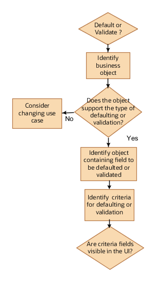

オートコンプリートのチェックリストには、オートコンプリートのルール内の問題をトラブルシューティングするために確認する必要がある事項のリストが含まれています。 チェックリストに進む前に、オートコンプリートのルールの主な側面を示すフローチャートを次に示します。
このチェックリストは、フロー・チャートで示されているそれぞれの主な側面に関連して確認する必要がある事項をリストしています。

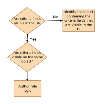

基準フィールドを特定したら、これらのフィールドが同じビジネス・オブジェクトに表示されるかどうかを確認する必要があります。
