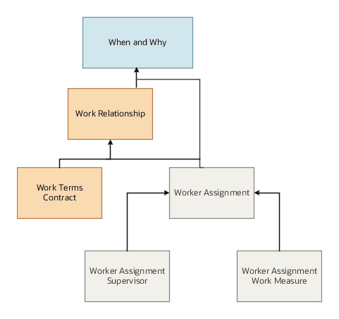

すべての参照および1対1のワークフォース・ストラクチャおよび雇用設定オブジェクト
行変数(バリアント1)
参照の属性および後続の対応する拡張可能フレックスフィールド(EFF) (その後は行セット定義を使用)
処理発生
行変数(バリアント2)
時期および事由オブジェクトからの現在の処理のコンテキスト内で、基準として使用するために、現在のアサイメントに関連する1行のみにアクセスします
雇用関係
行変数(バリアント2)
雇用関係オブジェクトからの現在の処理のコンテキスト内で、基準として使用するために、現在のアサイメントに関連する1行のみにアクセスします
ログイン・ユーザー・アサイメント
行変数(バリアント2)
基準として使用するために、ログイン・ユーザー・アサイメントの詳細にアクセスします
既存のアサイメント
行変数(バリアント2)
基準として使用するために、現在進行中の処理が原因で生じた変更の前のアサイメントの状態にアクセスします
既存の雇用関係
行変数(バリアント2)
基準として使用するために、現在進行中の処理が原因で生じた変更の前の雇用関係の状態にアクセスします
個人
行変数(バリアント2)
基準として使用するために、現在のアサイメントに関係する個人に関連する親個人オブジェクトにアクセスします
ライン・マネージャ
行変数(バリアント2)
基準として使用するために、現在のアサイメントのライン・マネージャにアクセスします
アサイメントその他情報
行セット
基準として使用するために、すべてのアサイメントその他情報エントリにアクセスして反復処理します。アサイメントその他情報が、アサイメントより後にあるリージョンでの現行処理で管理される場合は、これは機能しません。これは、アサイメント・リージョンの終了時には、ユーザーが後続のリージョンで入力するアサイメントその他情報の値が未知であるためです。
アサイメント上長
行セット
基準として使用するために、すべてのアサイメント上長エントリにアクセスして反復処理します。
勤務メジャー
行セット
基準として使用するために、まだメモリー内にある現在のアサイメント変更の影響を受けるすべての勤務メジャー・エントリにアクセスして反復処理します。このタイプのアクセスを行うのは、今後のリリースで勤務メジャー・オブジェクトの保存タイミングが修正されてからにする必要があります。現時点では、このオブジェクトは送信時にのみ保存され、アサイメント・リージョンの終了時に走査した場合は古い値が取り出されます。 FTEサンプリングでは、fteValue hcmParamを使用できます。 これは、次の例外およびレシピでも説明されています
既存のアサイメント上長
行セット
基準として使用するために、すべての既存の(先行の処理より前の)アサイメント上長エントリにアクセスして反復処理します。
既存のアサイメント勤務メジャー
行セット
基準として使用するために、すべての既存の(先行の処理より前の)アサイメント勤務メジャー・エントリにアクセスして反復処理します。
その他のアクティブなアサイメント
行セット
基準として使用するために、現在の雇用関係のすべてのその他のアクティブなアサイメントにアクセスして反復処理します。
