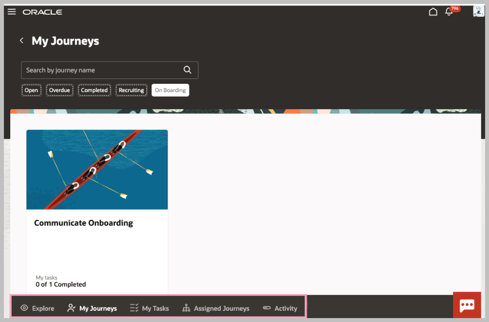

この例では、配列タイプのページ・プロパティを使用して、「自分のジャーニ」ページのタブを並べ替えます。
自分のジャーニ
タブが拡張可能な場合は、一意のページ・プロパティが使用されます。 これらの属性は制御されます:
  • デフォルトでは、表示される各タブの表示順序。 ジャーニで使用されるページ・プロパティはlistOfTabです。 表示されるタブのデフォルトのリストは、「検討」、「自分のジャーニ」、「自分のタスク」、「割当済ジャーニ」および「アクティビティ」です。 配列を変更すれば、列の順序変更または削除ができます。
  • ページ・プロパティの説明には、配列に使用できる値が表示されます:
    • {"id" : "explore", "icon": "oj-ux-ico-view"}
    • {"id" : "myJourneys", "icon": "oj-ux-ico-due-dillegence"}
    • {"id" : "myTasks", "icon": "oj-ux-ico-progress-list"}
    • { "id": "orgJourneys", "icon": "oj-ux-ico-building"}
    • {"id" : "activity", "icon": "oj-ux-ico-progress-linear"}
