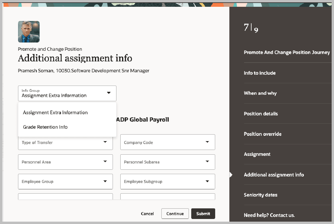

拡張可能フレックスフィールド・コンテキストの非表示または表示
この例では、「ポジションの昇格・昇進および変更」プロセスの「追加アサイメント情報」ステップに「アサイメントその他情報」コンテキストを表示します。

  10. 「リージョンおよびフィールド」セクションで、「アサイメントその他情報」コンテキストを検索またはナビゲートし、「非表示」プロパティを「表示」に設定します。
  11. 変更をプレビューして公開します。
