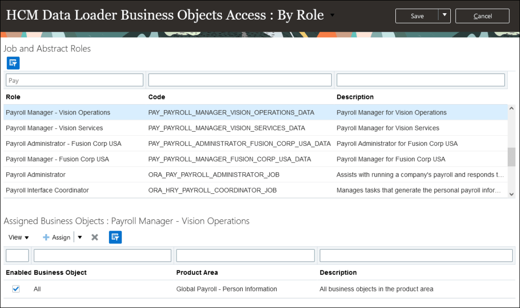

- 「ジョブおよび抽象ロール」で、例による問合せフィールドの「ロール」にカスタム・ロールを入力します。
- 結果セクションで、作成したカスタム・ロールを選択します。 「割当済ビジネス・オブジェクト」というセクション・タイトルは、ロール名を含むように自動的に更新されます。

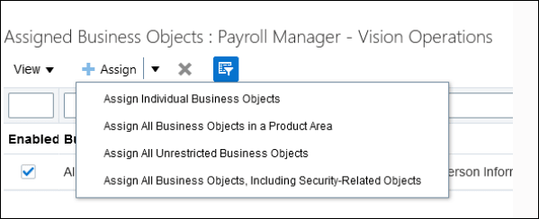

- 「割当済ビジネス・オブジェクト」セクションで、選択したカスタム・ロールの「割当」ドロップダウンをクリックします。 ロールとビジネス・オブジェクトの次のマッピングが表示されます:
- 個々のビジネス・オブジェクトの割当
- 製品領域のすべてのビジネス・オブジェクトの割当
- すべての無制限ビジネス・オブジェクトの割当
- セキュリティ関連オブジェクトを含む、すべてのビジネス・オブジェクトの割当
